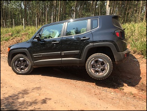

    Pneus BF
    Trilha leve
    Observatorio de Capricornio Souzas-Joaquim Egidio- Estrada das Cabras
    Nao vi lua Vermelha kakakak
    Miniaturas de Anexos Miniaturas de Anexos Jeep Renegade com Pneus BFGoodrich-img_2450.jpg

    Citação Postado originalmente por Ktranger Ver Post
    Trilha leve
    Olhando assim o curso da suspencao e muito pequeno , entao um Suspension Lift , vai forcar bastante a suspencao , que deve ter no maximo 2 pol ou 5,4 cm de jogo , ou seja um lift de no maximo 1 polegada , o resto da altura vai ter que ser no pneu mesmo.
