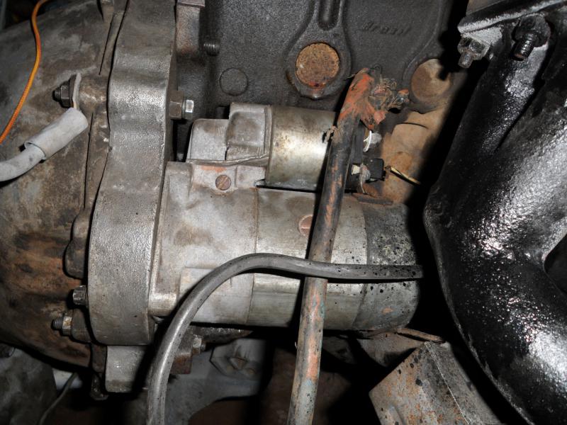

    Meu arranque é do ap normal, e não sei o que tá acontecendo... Todo mundo diz que tem que girar normal, sinceramente? nao sei, rssssss
    Arranque: http://www.4x4brasil.com.br/forum/at...0&d=1285846322
    Esse arranque é do AP 1.6, se não me engano.
    Talvez o do 2.0 fique melhor. Aquele menorzinho...

    Detalhe: o mecanico (fiadapuuuu) que montou a caixa + flange + motor parafusou o arranque por dentro da flange, e adivinha? agora tenho que tirar motor fora pra conseguir tirar o arranque.
    que mer@@
    Vou tirar ele fora esse final de semana e tentar achar o do santana 2.0.

    Ontem desmontei motor x caixa pra tirar o arranque o fiadapu do mecânico parafusou por dentro.
    Tirei o arranque e levei no eletrecista.
    O arranque é do ap 2.0.
    Ele vai dar uma revisada pra ver se tem algo de ruim e se compensa arrumar.
    Caso o orçamento fique mto caro vou partir pro reduzido mesmo.
    Abracos

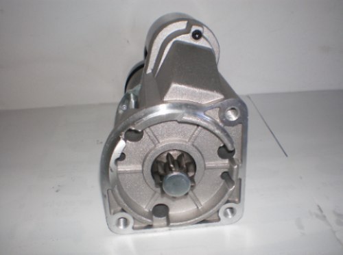

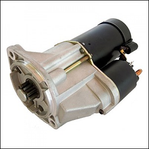

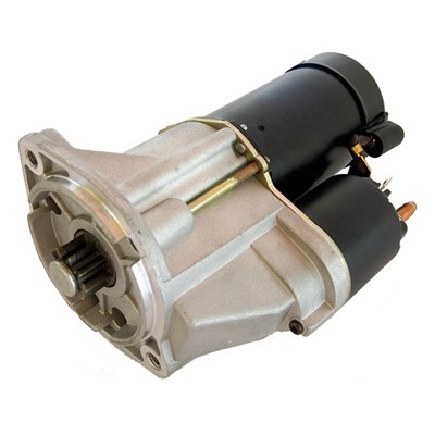

    Consegui um arranque importado ap com redução por R$ 190,00
    Garantia de 6 meses
    Alguém conhece, utiliza, indica ou condena?
    abraco
