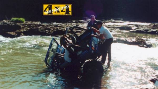

    Olha essa foto. Nela eu estava com o AP 2.0. Vedação? Só um silica na tampa do distribuidor... Foi tirar da água, abrir a distribuição, esperar secar e sair na boa... 8)
    Não sei sobre esse motor do Bora, será que a manutenção não seria mais cara que de um AP?
    Com o motor AP, é melhor ter uma relação de diferenciais bem curta (8/43) e não usar pneus maiores que 31".
