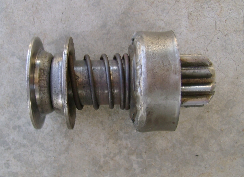

    Tô usando um bendix do caminhão GM 1946 da Zen!!!. Igual o da foto abaixo (este é o que estava no jeep qdo comprei). Coloquei há um ano. O original pro meu arranque, segundo informação que consegui no G503 é o autolite MCL-3098 (9 dentes). Procuro há um ano no ebay, e consegui pouco tempo atrás um MCL-3098A(foto 3). Por via das duvidas comprei mas ainda não instalei, pois to com motor, caixa e reduzida tudo no chão há 50 dias, esperando peças. É ruim, não?
    Daí que eu precisava saber se existe um outro arranque que sirva no Go Devil (com cremalheira 124 dentes, né). Por prevenção.

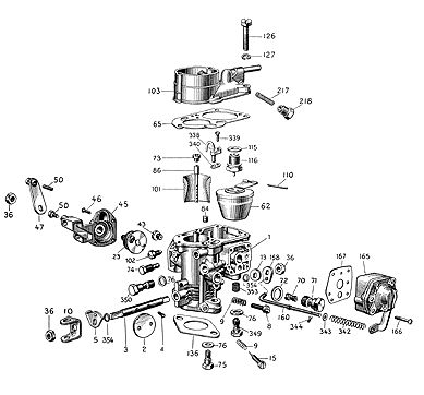

    O carburador SOLEX 32PBIC que indiquei é de corpo simples.
    No caso do carburador para o Jeep existe uma flange (anel) em cima do carburador para permitir a conexão entre o carburador e o tubo vindo do filtro de ar original.
    Sobre o Corcel -> realmente é um carro da Renault, mas o motor é 1,4 l e não é de alto giro. O motor do Jeep é de 2,2 l e rotação máxima por volta de 4.000 rpm.
    Provavelmente o carburador do corcelzinho não dará conta de alimentar o motor em marcha elevada, a mistura ficaria pobre.
    Apesar de já ter dito que os mecânicos da oficina de carburadores não conhecerem exatamente o 32PBIC não tiveram dificuldades em sua manutenção
    As imagens abaixo mostram o carburador que tenho em meu Jeep sem a flange que citei.

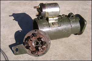

    Netuno,
    eu ja importei varios motores de arranque deste modelo(ver foto em anexo), usa a furação original da caixa seca do 51, cremalheira original etc e tem tudo novo e 12, com motor de alto torque etc tal como um arranque de carro moderno, não precisa nenhuma adaptação no jeep, pois até os cabos tem tamanho suficiente para serem ligados.
    Abração
