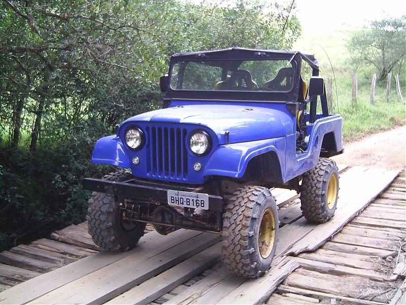

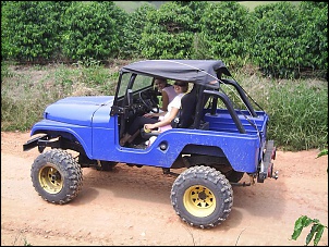

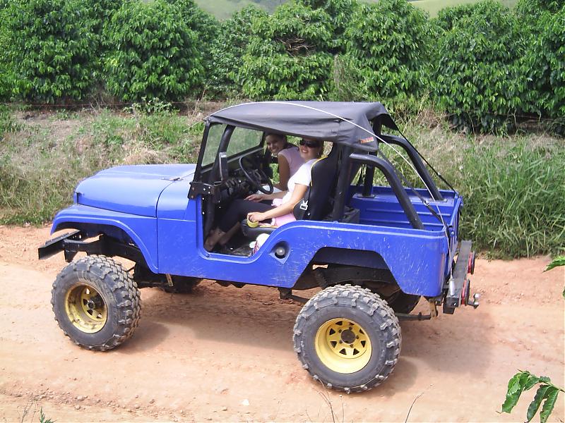

    Miniaturas de Anexos Miniaturas de Anexos roda 16"X10,5"-imagem-029.jpg   roda 16"X10,5"-imagem-026.jpg

    Meu caso foi o seguinte.... eu usava 35, parei o jeep pra reforma e acabei vendendo os pneus... quando comprei esses outros já tinha as rodas, acabou nisso...
    Se não me engano os 33, 35 que vc pretende usar futuramente são 15, Não sei se vale o Cu$$to pra deixar os 16 bolachões..... tente trocar com alguem os pneus, e compre umas rodas 15x10, assim já fica com as rodas certas para seus futuros 33 35 37.......
