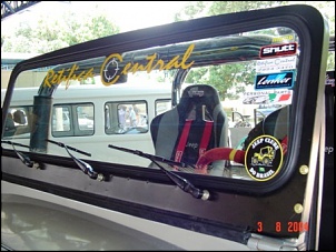

    Chegou meu quadro de 3 limpadores, tenho algumas dúvidas pra saber de quem já usa ou já viu algum instalado.
    1- Ele não tem lugar pra parafusar os encostos na parte superior externa(aqueles q ficam em contato com o capú quando se abaixa o quadro ou se levanta o capú).
    2 - Ele não tem aquelas chapinhas onde entra a lâmina de ferro que vem na parte da frente da capota de lona.
    Alguém teve dificuldade com isso
    To pensando em arrancar as chapinhas de um quadro velho e fazer a soldagem na mesma posição neste quadro novo.
    Também estou querendo parafusar os encostos do capú na parte acima do vidro.

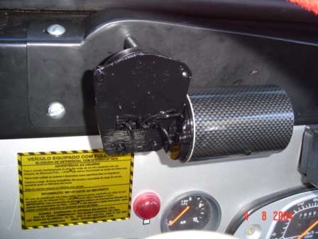

    Eu dinovo...

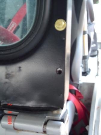

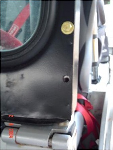

    Não sei se alguém leu minha mensagem anterior mas durante a instalação do quadro encontrei algumas respostas pras minhas dúvidas.
    Sobre os encostos pra apoiar o quadro no capú(e vice-verso), se colocá-los no quadro não vai ter como "sentar" a armação frontal da capota.
    Resultado, vou fixar dois coxins(pequenos) no capú tipo como nos CJ-3 e tal.
    Sobre as chapinhas pra encaixar a capota, comprei a capota Super Trial da ATLANTIDA e me informaram que o encaixe fica perfeito no quadro de 3 limpadores não necessitando de presilhas no quadro.

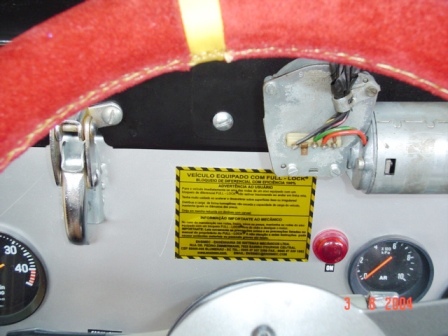

    Sobre o motor do limpador, não encontrei jeito pra esconder ele dentro do quadro , pintei de preto pra dar uma disfarçada, ficou menos feio.
    Tirei algumas fotos durante a instalação.

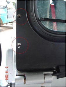

    Ah, lembrando que ele vem com alguns furos totalmente fora de posição e o motor do limpador não deu conta do recado, vou ter q trocar por outro.
    Alguém já teve problema com o motor do limpador no quadro de 3.
    Miniaturas de Anexos Miniaturas de Anexos Quadro de parabrisa com 3 limpadores-limpador_no_painel_depois.jpg   Quadro de parabrisa com 3 limpadores-limpador_no_painel_antes.jpg   Quadro de parabrisa com 3 limpadores-furos_errados_2.jpg   Quadro de parabrisa com 3 limpadores-furos_errados.jpg   Quadro de parabrisa com 3 limpadores-jeep_quadro_3.jpg

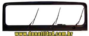

    Será que conseguimos comprar este tipo de quadro sem vidro e se máquina???.. talvez saia mais barato...alguém sabe quem que fabrica estes quadros???
    Quadro de parabrisa com 3 limpadores Imagens Anexas Quadro de parabrisa com 3 limpadores-image001_777_744.jpeg
