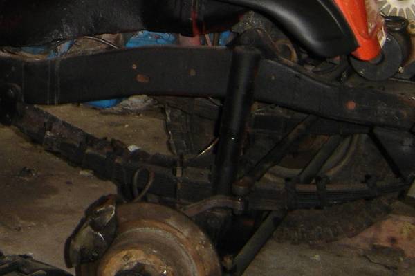

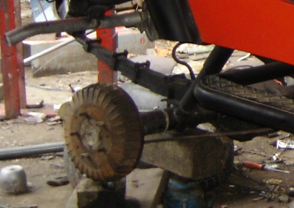

    pelo que se ve no seu avatar seu jeep é SPOADO
    e mesmo assim serviu os amortecederores ?
    dá pra enviar uma foto como os mesmo foram fixados
    []´s curiosos

    Grande Fernandão!
    Você acertou: o Jiponga está SPOADO, mas mantive a posição relativa dos pontos de fixação dos amortecedores inalterada.
    Não sei se vai ficar claro, mas dê uma olhada nas fotos abaixo:
    Dianteira:
    Traseira:
    Estas fotos ainda estão com os amortecedores originais. Os novos, só vou instalá-los daqui a uns 15 dias.
    Qualquer dúvida, dá um alô!
    Abração,
    Rogério

    brigadão já estava pensando em algo do tipo agora visualizando
    fica mais facil 8)

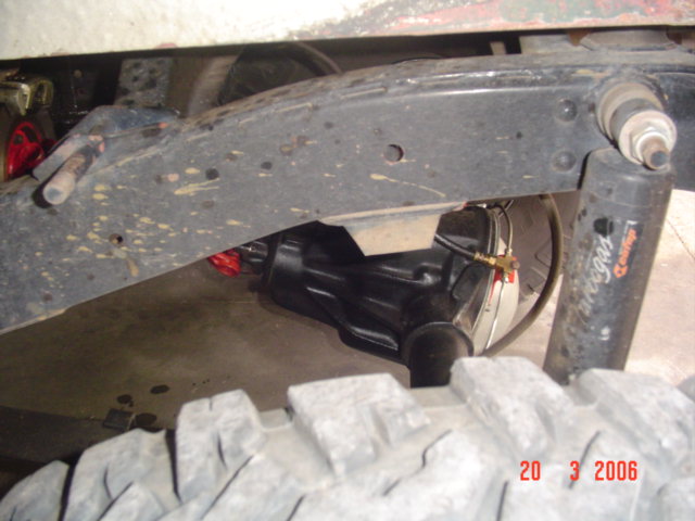

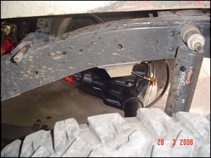

    fernandão, o meu (CJ5 spoa) também esta´com os 4 amortecedores trazeiros da ranger.
    Só tenho fotos aqui do eixo dianteiro, na parte superior (chassi) o pino de fixação permanece original, os pinos inferiores foram soldados na carcaça do diferencial.
    No eixo trazeiro os pinos superiores (chassi) mudaram de posição pra deixar os amortecedores o mais vertical possível, ganhei estabilidade e amortecimento

    Elmer será que posso abusar de vc
    tem como ver colocar uma foto da traseira
    pois seu jeep é uma fonte de inspiração pra mim muito caprichado mesmo

    Citação Postado originalmente por fernandão
    Serve de ladinho
    Veja que o suporte original ainda está ali na esquerda da foto, na parte inferior soldei um parafuso na canela do diferencial com a mesma medida do pino, ficou com mais estabilidade e confortável.

    Jipeiro_RR,
    em baixo vc fixou no eixo igual ao dianteiro !!!! agora entendi
    obrigado amanhã meu mecanico já tem selviço copiar o seu jeep
