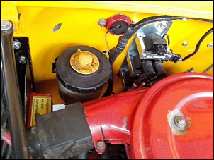

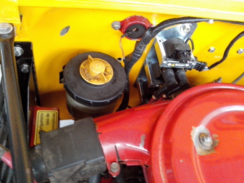

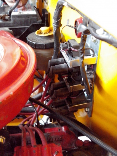

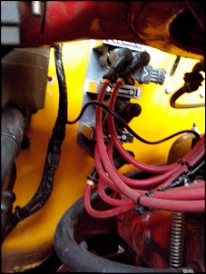

    Usuário Avatar de andrepaniz
    24/07/2014
    106
    Segue as fotos de como ficou o equipamento igniflex instalado
    Kit ignicao eletronica BF-161-img_20141114_131137.jpgKit ignicao eletronica BF-161-img_20141114_131150.jpgKit ignicao eletronica BF-161-img_20141114_131256.jpgKit ignicao eletronica BF-161-img_20141114_131310.jpgKit ignicao eletronica BF-161-img_20141114_131320.jpg
