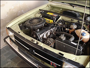

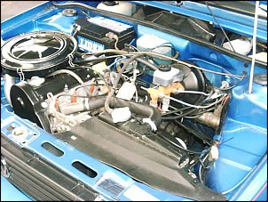

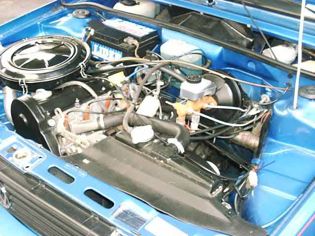

    O MD 270
    E o AP
    Jeep Motor 1.6 Ap-1377820652_498091692_1-fotos-de-motor-ap-18-alcool-troco-por-motor-16-md-gasolina-.jpg
    valew e boa sorte
