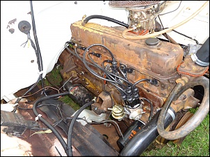

    qual bobina de igniçao?
    blz ai pessoal;
    estou com uma duvida, no meu jeep tenho motor 151 do opala com ignição eletronica e, sempre usei as boninas originais
    para este motor, aquelas refrigerada a oleo, porem elas não aguentão muito tempo e, voce acaba ficando na
    mão quando menos esperar.
    Estou pensando em colocar aquela bobina eletronica que é usado nos motores AP,
    alguem ai do forum usa esta bobina?

    Pode colocar a bobina do Gol MI, dois pinos. Instalei uma no 4.1 da minha A10, simplesmente perfeita! A centelha é bem melhor!

    Tem alguns relatos que não aguenta, que eu conheço dois jipeiros daqui tentaram colocar ela nos motores 151 e queimaram três bobinas um tentou mais de uma vez antes de voltar para as a óleo, ela queima em pouco tempo, tem que procurar uma que não exija a pré resistência, se não me engano tem a informação na caixa da bobina.

    Realmente a instalação da bobina MI não é indicada com ignição eletrônica de modulo 6 pinos... no entanto, eu sempre tive assim em meu jeep (motor 151)...
    O que acontece, a bobina nunca queimou... mas com o uso muito prolongado a caixinha/modulo esquenta muito... mesmo assim, nunca tive problemas pois em trilha você anda e para, dando tempo para esfriar... ja a bobina nada sofre com isso ou nada sofreu até hoje NO MEU CASO...
    Sendo assim, da para usar a bobina MI??? sim... pode dar problema?? sim...
    Cada caso é um caso... eu nunca tive problemas graves ou fiquei na mão...
    MAS vale a pena gastar uns troco a mais e colocar distribuidor hall, modulo 7 pinos e dae sim bobina MI... pro meu motor preparado deu muita diferença da ignição de 6 pinos e distribuidor aranha...

    Bom, eu uso por mais de 4 anos o sistema com ignicao eletronica indutiva e bobina plastica, o modulo aquece bem mais mas contornei isso colocando um bom dissipador de calor parrudo.
    Meu primo usa o mesmo sistema a pelo menos 2 anos tambem e nunca teve problema.
    NAo foi instalado fio resistivo, resistor, nada, apenas coloca-se a bobina de gol Mi no lugar da bobina asfaltica
    Sou tecnico em eletronica e concordo que na teoria era pra bobina ser danificada a curto prazo, porem a pratica tem mostrado que a coisa é bem diferente. Ja viajei com o Jeep, ja precisei usa-lo como carro do dia a dia por uma mes e o funcionamento sempre foi perfeito.
    Em termos de rendimento tambem precebe-se diferenca:
    -partidas mais faceis,
    -ao tirar a bobina asfaltica e colocar a plastica percebe-se marcha lenta mais alta (demonstrando melhor queima) sendo necessario baixar a lenta,
    -respostas mais rapidas do motor,
    -e em consequencia disso maior economia.

    Eu já usei dessas bobinas convencionais, a óleo... A melhor é Bosch, nem adianta pegar de outra marca, infelizmente existem alguns fabricantes que deixam a desejar.
    Se for as quadradinhas do Gol MI, Bosch e Magnetti Marelli são show.

    O motor da minha rural é opala 6cc e também coloquei a bobina do gol MI marca Magnetti Marelli faz mais ou menos 1 mês em conjunto com modulo Bosch 6 pinos. Já fiz trilha com ela, onde o motor ficou funcionando as 13:30 as 18h, com pequenos intervalos e ela aguentou bem. Não chequei se o modulo esquentou muito, mas até agora o funcionamento esta ótimo.

    coloquei uma do gol mi, funcionou bem porem a bobina faz um barulho, tipo uns estralozinhos, parece que sempre
    que ela manda sinal, isto e normal? a que voces colocarao tambem faz o mesmo barrulho?
