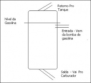

    Cambada de cegos (brincadeirinha ),
    O Oscar vai para o.... Green-go.
    É exatamente dessa forma que deve ser ligado o bendito desborbulhador.

  • #40

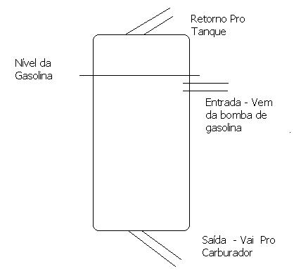

    achei mais uma foto...
