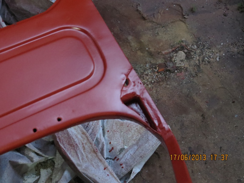

    Ah! agora que a grade está pronta... eu vou contar como fiz para reparar a parte que estava podre...
    Primeiro eu cortei com a lixadeira a parte do metal podre, é claro que antes eu dei uma surra de martelo na região para cair toda a carepa, ferrugem que estivesse encrostada... aí depois de cortar, fiz um remendo com uma chapa virgem, então fiz igual a um quebra cabeça, fui modelando a chapa nova no buraco existente... quando a peça estava toda pronta, pintei o buraco da grade por dentro e a peça também... depois juntei uma na outra e mandei massa poliester para acabamento... ficou perfeito... sem fogo, pois o fogo queima a pintura ou o tratamento da chapa por dentro a deixando frágil, susceptível à oxidação... e não vai compromenter a estrutura, o que muitos devem estar pensando: "é loucura apenas colar a peça"... sim, se ela fosse parte da estrutura, mas não, essa parte é só estética, então não vi problema nisso!!! agora eu fiz um reparo porco na aba que pega o vidro, e essa sim pode ser que quebre na hora de colocar o vidro... se quebrar mando fazer a solda, senão, parabens!!! com muito silicone vedará!!!
    Fotos do buraco!!! e da grade depois vemos na foto anterior!
    PAblo

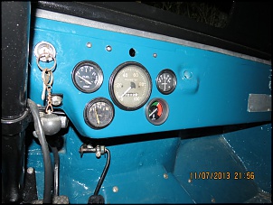

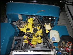

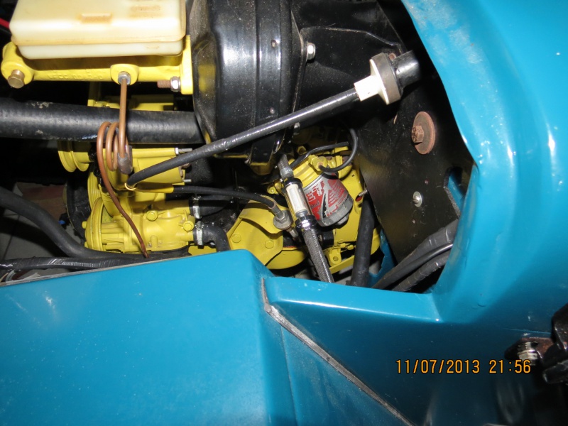

    Domingão... solzão.... meu chefe me trocou de horário então passei a manhã trabalhando no jeep... enquanto o resto da família dormia (oh povo preguiçoso!!! hehehe)...
    Hoje eu finalizei alguns detalhes chatos... que dá uma preguiça só de olhar... instalei o motor do limpador, só que pra isso tive que soldar os fios, fazer emendas... instalei também o espelho retrovisor central que leva uma lâmpada, o banco do passageiro... o conta giros, e terminei de fixar o assoalho... falta pouco!!!
    Coloquei a direção só por cima para poder ver como ficaria a visualização do conta giros... mas a mesma está fora da barra, inventei de tirar ela para poder mandar cobrir com uma capa, ou de couro ou outra coisa... e agora tenho que dar um trato nela, com massa e pintura, pois para arrancar a porca, como não tinha a chave limei a porca até chegar ao tamanho da chave que tenho, ou seja, eu "reinventei" a porca!!! Mas com a intensão de comprar outra porca, porém eu acho que não vai ser fácil, pela rosca!!! Vamos ver!!! mas se der na cuca, ponho a mesma sem problemas...
    Fotos para acompanhamento da evolução!
    Pablo

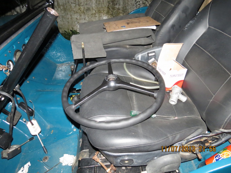

    E peguei também o volante, ficou bom... apesar de achar que ficaria melhor... mas nunca sabemos o resultado antes de ver o produto final, mas no geral ficou bom... pedi pro cara dar uma alcolchoada no volante, para engrossar mais a punhadura, e o cara fez o que pode no limite do material, ficou bacana, depois posto uma foto para verem...
    E pequei também o indicador de temperatura que tava no torneiro para adaptar o ponto de leitura do instrumento na saída do cabeçote...
    Hoje (mais tarde) vou completar o óleo, pois coloquei muito pouco (um restinho que tinha em casa)... colocar água no sistema... cabos de vela, combustível de verdade, e tentar novamente... se não pegar não vou insistir, vou chamar meu mecânico para tentar ele mesmo... provavelmente ele irá condenar a correia dentada (que está toda pintada... tá na hora mesmo) e o ponto... que embora eu não tenha mechido... e fazer a instalação da caixa de direção... fui procurar na auto peças que vende recondicionada pela própria TRW (segundo o vendedor)... e tá custando 440,00 ... a base de troca 200,00 como tenho uma ZF, vou tentar por outro canal, empurrar essa que tenho na troca!!! Tomara que dê certo!!!
    É isso!!! Amanha vou ver se posto umas fotos!!!
    Pablo

    Hoje eu bati as fotos... filtro de vidro instalado, volante e instrumento já no painel...
    Amanhã viajo e semana que vem tem mais luta!!!
    Pablo

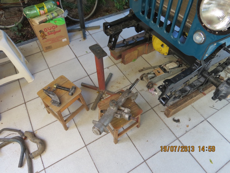

    O verme não me deixa em paz... ainda ontem desenhei os suportes da caixa de direção e fui tentar comprar... o cara veio com um papo pra semana que vem, mas como eram só duas peças pequenas ele colocou na frente e já cheguei em casa com elas... à noite já dei um trato nela, coloquei na medida exata, na lima e esperilhadeira... hoje levei uma delas para "entortar"... me pediram mais caro para apenas "virar" a peça do que pela peça cortada em plasma... mas tem ladrão nesse país!!!
    Coloquei a caixa no lugar, tudo certinho, parafusada é claro... a solda se for fazer ficará para depois... quando o jeep estiver andando (já que não tenho solda em casa).
    Amanhã estarei viajando e semana que vem já quero ter concluído a compra das mangas e cubos de roda!!! e enfim colocar o jeep em pé... sob suas próprias "pernas".
    É isso!!!
    Uma dúvida! Qual amortecedor de direção estão usando? de que carro?
    Se tiver alguma aberração na foto falem aí!!
    Pablo
