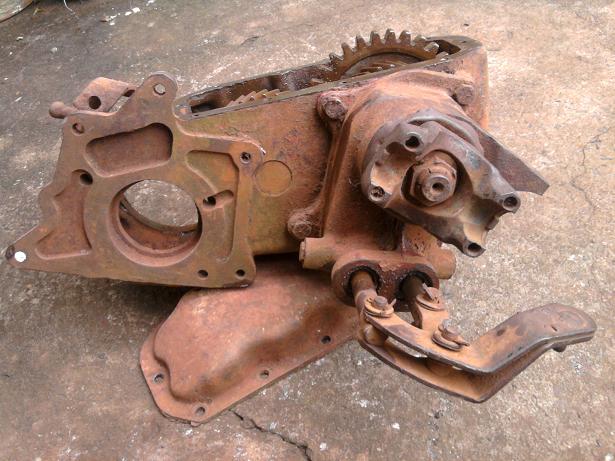

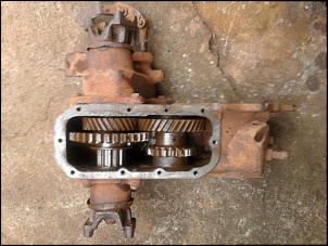

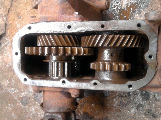

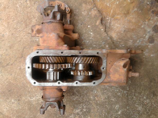

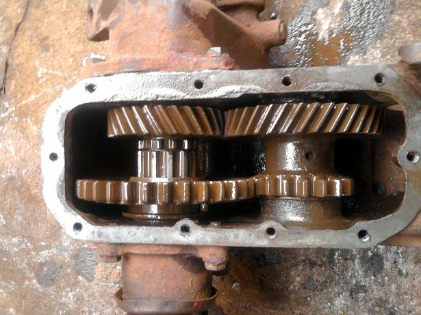

    Olá amigos.
    Gostaria que algum amigo me ajudasse em umas dúvidas sobre uma reduzida que tenho sobrando por aqui.
    Depois de muito tempo guardada resolvi dar uma verificada nas condições dela e verifiquei uma diferença entre ela e a que está instalada no meu jeep.
    Essa só tem uma alavanca e faz 4 movimentos.
    posição 1: 4x4 + marcha reduzida.
    posição 2: Neutro.
    posição 3: 4x4 + marcha simples. (?)
    posição 4: 4x2 + marcha simples.
    A reduzida do meu jeep tem duas alavancas e não consigo engatar tração 4x4 com marcha normal,só engata em marcha reduzida o que sei que é normal.
    Gostaria que algum amigo tirasse a dúvida se essa reduzida é um modelo diferente de willys.
    Abaixo anexo fotos da reduzida.
    abs;

    Boa noite,
    Se não me falha a memoria, essa reduzida de uma alavanda saiu original em algumas Rural ou F75. muda apenas o "fucinho" das alavancas, que serve tanto um como o outro.

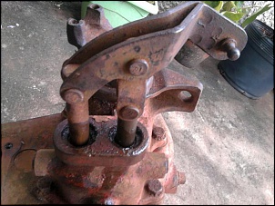

    Olá amigo Willian.
    E pela imagem do acionamento da alavanca de acionamento de tração e reduzida,o tipo de acoplamento sugere que ela tem algum varão encaixado que a aciona de uma distância maior do que diretamente pelas alavancas igual a do jeep ou rural que conhecia.Talvez fosse adaptado , não sei!?

    Essa T-case é uma Dana 18 da Rural ou da F 75 e era acionada por apenas uma alavanca.
    Nenhuma Dana 18 engata a reduzida em 4x2, elas tem uma pequena trava no eixo de acionamento, porém se retirar essa trava ela passa a acionar a reduzida em 4x2 o que não é aconselhavel pois pode quebrar todo o conjunto.
