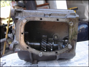

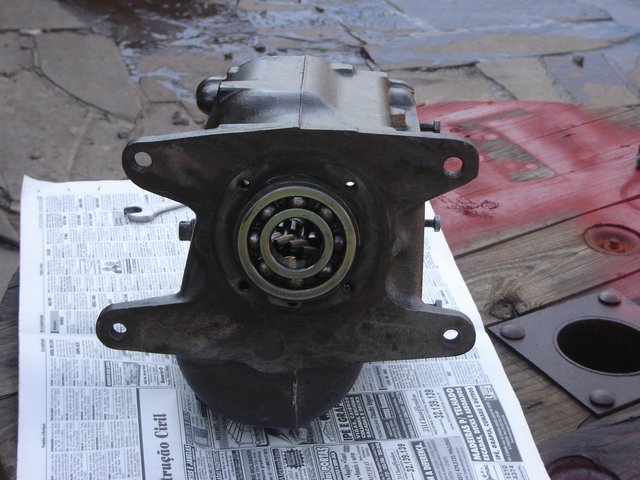

    A caixa de C10 3 marcha que eu comprei também tem escrito GM2 na lateral. Dá uma olhada na foto dela aí e vê se te ajuda. Tem uma foto aí que tah sem algumas engrenagens, é que eu desmontei a caixa pra fazer uma limpeza e frezar uma marcha, para ela não escapar.
    Se precisar de mais fotos eu tiro, só que ela tah desmontada ainda.
