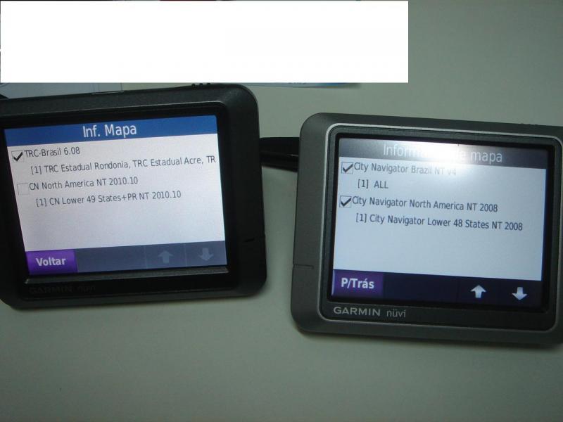

    Caros amigos,
    Abri esse tópico no intuito de podermos obter informações, passou um bom tempo sem ninguem postar, ainda bem que agora o negócio ta fluindo com a ajuda de todos.
    Pedi para um amigo trazer dos eua um Garmin nuvi 205, que é praticamente a mesma coisa, diferenças mínimas. Ele veio com o o mapa City Navigator North America NT 2010 e pedi para que meu amigo colocasse o mapa do Brasil. Entao ele colocou o TRC-Brasil 6.08.
    Achei muito melhor que o city navigator, pois ele roda e mostra as estradas. Seguem a foto dos dois Nuvi 200 e Nuvi 205 com os mapas.
    Eu quero fazer a atualização desse nuvi200 que ainda esta com o mapa city navigator 2008, a pergunta é: É so copiar e colar dentro da pastinha e do sd? Nao irá dar conflitos? Eu fico com a opção dos dois mapas?
    Miniaturas de Anexos Miniaturas de Anexos GPS GARMIN NUVI 200, Alguem sabe como atualizar?-nuvi200-nuvi205.jpg
    Olá. É só copiar o arquivo Gmapsupp.img para a pasta Garmim da memoria principal,mas apagará os arquivos anteriores. Já saiu a versão 6.09 do TRCBrasil. Vc. pode baixar diretamente do site. O City Nav. vc. pode coloca-lo no SD. Vc.poderá alternar entre os mapas ou utilizar os dois.

    Boa tarde Sine,
    Realmente o mapa da garmin que acompanha o Gps, é muito simples!!! Já o conjunto de mapas que a Garmin vende em separado num blister por 150 dolares, os seja o mesmo valor que paguei pelo nuvi200 lá, este sim é infinitamnete mais completo e elaborado, bem mais detalhado e atualizado que o do projeto tracksorce.
    O que ocorre, é que quando comprei a pouco, eu e meu irmão outros 2 nuvi205W, o dono da loja no Uruguai conectou o note boock dele e baixou em um SD de 2 G este mapa ($US150) gratuitamente nos nossos 2 aparelhos, bem como os mapas do Uruguai e Argentina.
    É a este conjunto de mapas que me refiro, o problema é que não consigo copiá-lo pro nuvi200, e tb poder repassar aos amigos!!!
    Um amigo (expert, mas que está sempre viajando a trabalho...) passou este do meu até pro celular dele, mas disse que precisa desbloquer e mais algumas coisas que pra mim, infelizmente é Grego ou Javanez...rsrs
    Quando tentei copiar do 205 pro 200, via Mapsource, passou só os dados dos radares com voz e limites...mas os mapas não...
    A ultima dificuldade tem sido baixar do site da Garmin o programa Mapsource, pois troquei de note e está dando a mensagem que deveria ter o software anterior...
    Algum amigo já passou por isso???
    Abraço aos amigos e até breve!!!
