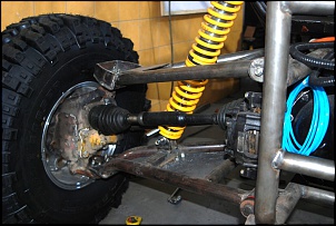

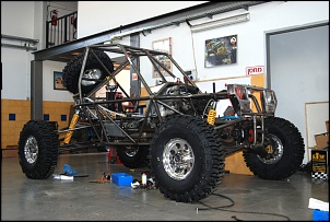

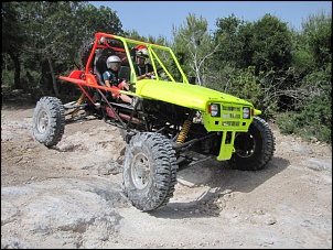

    Voltando na minha idéia sobre usar a mecânica de um Legacy, seria mais ou menos como o veículo das fotos abaixo, esse é israelense (em Israel o pessoal não brinca não, tem coisa muito legal lá, inclusive muitos bajas) e usou um v8 de Corvete, caixas de redução de Hummer, e pneu 38" (embora pareça pequeno no conjunto, é realmente um 38 ).
    No caso de se usar uma mecânica do Legacy, usaria-se as caixas de redução de Kombi, mas a parte de trás dela teria de ser feita uma nova, pra poder encaixar os pivôs, como na foto que mostra a caixa do Hummer! Se fizer um molde bem feito e fundir em aço, aguenta tranquilo.
    Também tenho algumas ressalvas se essas caixinhas aguentariam rodar muito tempo em altas velocidades, tipo um deslocamento em asfalto, a uns 90/100km/h que seja... a lubrificação delas é meio precária, é algo que merece uma atenção maior.
    Suspensão duplo A nas 4 e coilover, não fica barato e não é muito fácil de fazer (muito serviço de usinagem, solda, etc), mas ficaria um carrinho e tanto!!!
    E não ficaria um carro pesado, pelo contrário, acho que não passaria de uns 850 kg...com um motor de 130 cv + ou -...precisa mais!?
