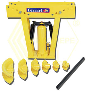

    Boa noite...
    Para tubos galvanizados da classe:
    DIN-2440 / NBR-5580
    Para tubos de:
    1/2" e 3/4" com parede de 2,25 mm
    Para tubos de:
    1" e 1.1/4" com parede de 2,65 mm
    Para tubos de:
    1.1/2" e 2" com parede de 3,00 mm
    Para tubos de: 2" com parede de 3,00 mm
    Para tubos de: 3" com parede de 3,35 mm
    Dimensão da embalagem: 2 embal. 650x650x200 mm / 420x370x130 mm
    Obs. Posição para tarabalhar em pé
    Peso: 68,4 Kg
    Prezados(as) Amigos(as),

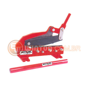

    Acima vai as espessuras de tubos suportada pela curvadora hidráulica CHT-16. E, por falar em chapa, penso, também, que deve-se ter disponível uma tesoura para cortar chapas; a maior que consegui encontrar é a Motomil No.5, para chapa até 3/16" ou 4,763mm. Comprimento da Lâmina: 290 mm. Comprimento do Cabo: 700 mm. Código do Fabricante: 01011-8. Abaixo vai uma imagem desta ferramenta. Um grande abraço a todos(as) e saudações.

    vendo uma dobradeira da ferrari cht-12. se alguem interessar é só deixar um post aqui ou email para gaioleiro@live.com
    Valor R$400,00 frete por conta de quem comprar

    E funciona?
    Abraços..

    funciona sim, porem tem que seguir as especificações do fabricante quanto ao tipo de tubo a ser utilizado, que é o mesmo que o nosso amigo claudio Brasilia postou.
    DIN-2440 / NBR-5580
    Para tubos de:
    Para tubos de:
    Para tubos de:
