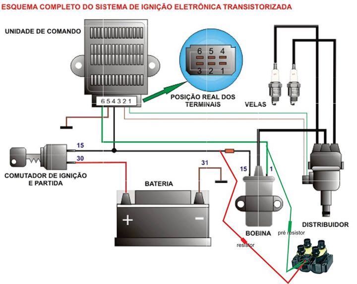

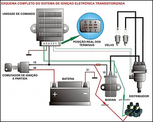

    Citação Postado originalmente por Andre.Conrad Ver Post
    Tem como alguem detalhar mais esta adaptaçao, achei super interesante!!!!
    Mais dados, com fotos quem sabe???
    Vlw
    Ola, tenho esse esquema que achei no facebook, abraço.

    Não sei se começou a aparecer estes videos depois que eu vi no facebook de um pessoal lá do Sul e até publiquei na minha pagina do facebook (gaiola offroad) parabenizando pela adaptação onde mostravam o motor funcionado sem a tampa do distribuidor, porem diziam que era segredo da equipe o esquema de ligação.
    Só faltou um pouco mais de companheirismo com os demais gaioleiros e mostrarem como se faz, pois muitos sofrem com o problema de umidecer a tampa do distribuidor por dentro.
    Depois disso, apareceu varios videos com esta adaptação, mas com varios tipos de bobinas. Ja vi videos com bobinas da S10 2.4, com escort zetec 16v. bobina do corsa antigo, vectra......
    Até onde sei, qualquer motor que utilize o distribuidor com sistema Hall, independente se é carburado ou com injeção é possivel a adaptação
    Acho este seu post acima tira a duvida de muita gente que é quanto a posição dos fios. Este esquema de ligar os fios em qualquer posição seria com qualquer bobina ou só com a do fiat?

    Olá, o que falta mesmo é compartilhar as informações, esse esquema que publiquei achei fuçando no google, no vídeo fica fácil, mas mostrar o esquema da ligação são poucos, aí vc compra a peça e liga errado já era R$90,00 pro espaço, se eu descobrir mais coisa já posto aqui, abraço.

    Cara tenho só numa duvida, pode ser boba, mas como foi dito no post, a bobina daria ignição nas quatro velas de uma vez só, independente quais cilindros ela devia executar a combustão. Mas deste modo, não acarretaria em sobrecarga no sistema de ignição? bobina, velas, etc...?
    Desculpe minha ignorância, mas é só uma duvida que me surgiu
    Usuário Avatar de FUKETEIRO
    30/01/2011
    Dourados/MS
    1,938
    Agradecimentos: 5
    Citação Postado originalmente por jonathanwillian Ver Post
    Olá, como recebe um pulso de cada vez, funciona normalmente, lembrando que tem 4 janelas no sistema hall, então sai um pulso para cada faísca, sacou? rsrs
    Gurgel X12 85
    Gaiola colella
    29/03/2015
    Marau/RS
    31
    18
    Citação Postado originalmente por FUKETEIRO Ver Post
    Certo, mas mesmo assim a centelha ocorreria nas 4 velas de uma vez só certo? Grande abraço
    30/01/2011
    Dourados/MS
    1,938
    Agradecimentos: 5
    não, sai em dois cilindros só, se chama centelha perdida, se saísse nas quatro velas era só tiro no escapamento e no carburador, sacou? rsrs
    Gurgel X12 85
    Gaiola colella
    29/03/2015
    Marau/RS
    31
    18
    kkkk, certo, agora acho que saquei, valeu ai. kkk
