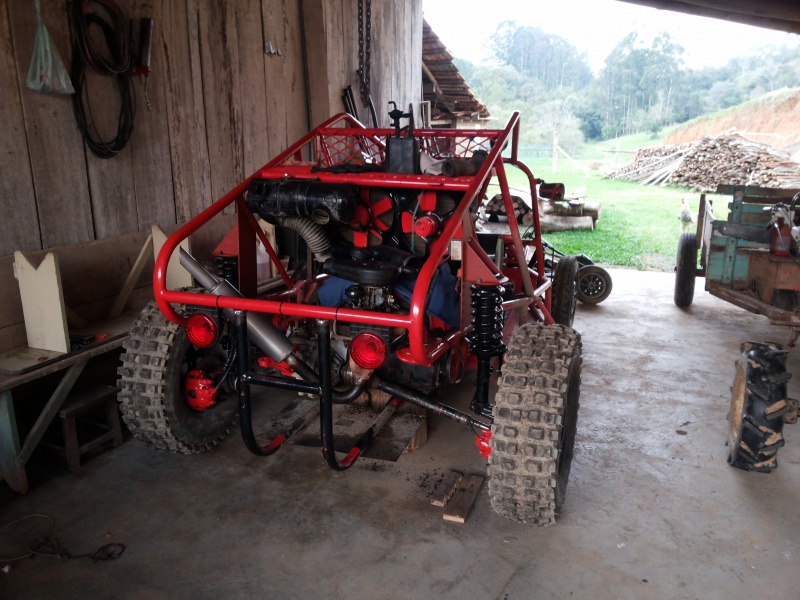

    Gaiola com Motor AP 1.8 Escort com caixa de cambio transversal-20140831_121936.jpgos cabos originais no carro, vinham na posiçao das linhas vermelhas, mas agora tera que fazer o oposto vindo da direçao das linhas amarelas

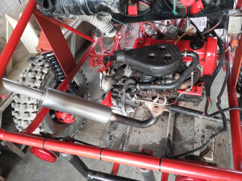

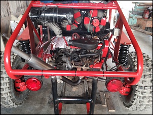

    Gaiola com Motor AP 1.8 Escort com caixa de cambio transversal-20141012_145450.jpgGaiola com Motor AP 1.8 Escort com caixa de cambio transversal-20141012_145512.jpgGaiola com Motor AP 1.8 Escort com caixa de cambio transversal-20141012_145518.jpgmais algumas fotos de como esta ficando.

    essa ultima foto da p ver exato como faz, pode os braços da suspencao com regulagem de rosca assim vc consegue caster, camber e alinhamento.
