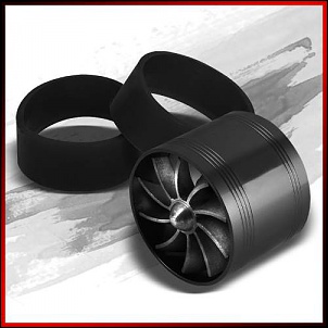

    Alguém conhece essa turbininha sera que realmente tem algum ganho?
    Motor a ar 1500 e 1600-turbo-supercharger-vortec-cyclone-economy-black-edition-13172-mlb20073120251_042014-o.jpg
    Go Vegetarian
    10/03/2004
    Faxinal do Soturno/RS
    2,922
    Agradecimentos: 39
    Cai fora disso aí que não funciona, a revista Quatro Rodas testou e não funciona...é difícil fazer milagres...hehhehhehe
