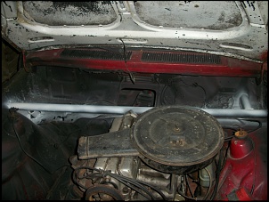

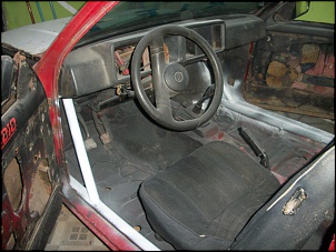

    É q eu ñ queria jogar ele fora, pois está funcionando e foi meu pai quem me deu. To pensando em dar uma boa levantada colocar uns pneus maiores atras e na frente, e tentar fazer uma lata mais pesada na trazeira. Ta ai as fotos dele e uma q eu achei na net de um pronto, achei legal será q assim ficaria bom? O que fazer com um chevette??-foto0499.jpgO que fazer com um chevette??-foto0504.jpgO que fazer com um chevette??-foto0505.jpgO que fazer com um chevette??-foto0512.jpgO que fazer com um chevette??-foto0513.jpgO que fazer com um chevette??-foto0511.jpg

    Cara, se tais afim mesmo de montar e tentar cair na trilha.. joga o tanque pra tras (acredito que já seja), bateria, estepe, e mais 2 sacos de 50 kg de cimento... bloqueia o diferencial traseiro e mete ficha...

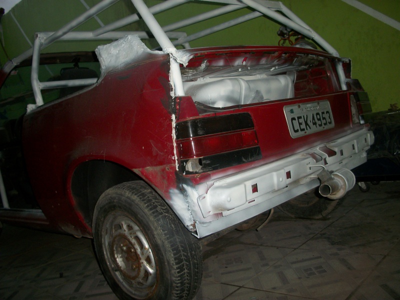

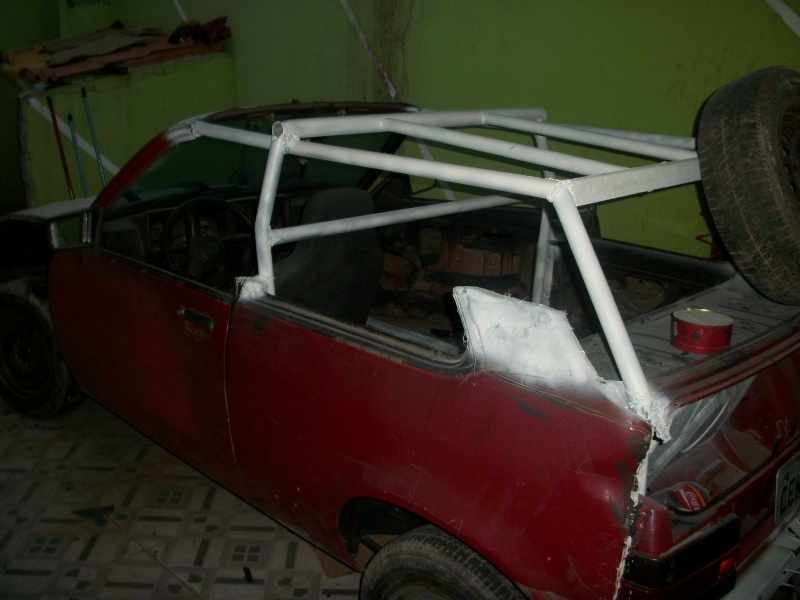

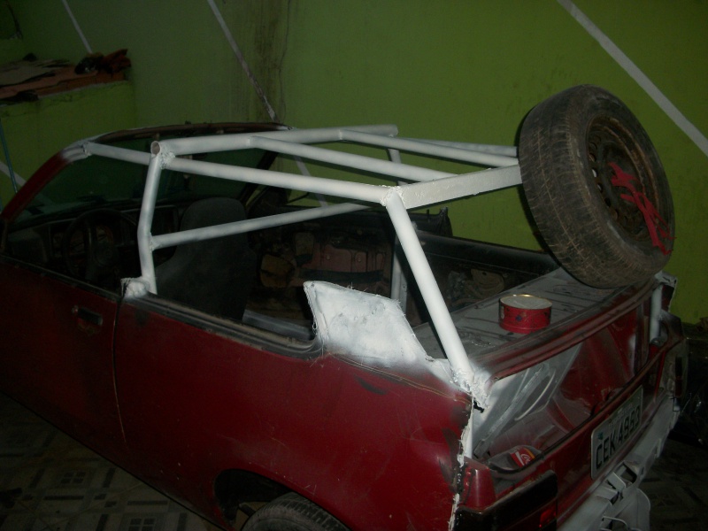

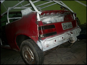

    cara é um carro muito bom subia umas trilhas cheio de macho dentro do carro que pouca brasilia e fusca subia,vou tenta deixar o que eu fis com meu esta quase pronto só falta um farou,O que fazer com um chevette??-imagem-002.jpgO que fazer com um chevette??-imagem-003.jpg O que fazer com um chevette??-imagem-005.jpgO que fazer com um chevette??-imagem-004.jpgO que fazer com um chevette??-imagem-008.jpgO que fazer com um chevette??-imagem-007.jpgESQUECI DE TIRA FOTO DA FRENTE DELEARRUMA O SEU E POIM NA TRILHA SEM DO,SÓ NÃO VAI GASTA MUITO DINHEIRO COM ELE
