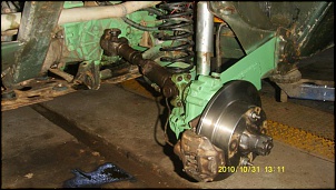

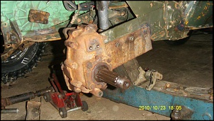

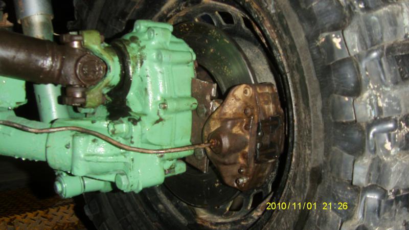

    Dae Dossa, tenho umas fotos de qndo eu adaptei, acredito que deva ajudar.
    Miniaturas de Anexos Miniaturas de Anexos -s73f7212.jpg   -s73f7219.jpg   -s73f7214.jpg

    Bá já deu uma clariada Diogo de que mesmo é este disco?? e o suporte da pinça vc fez só naqueles dois parafusos da "tampa" da redução??
    Abraço.

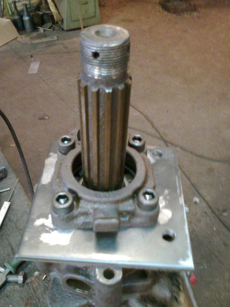

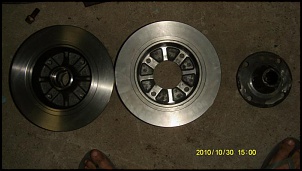

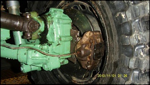

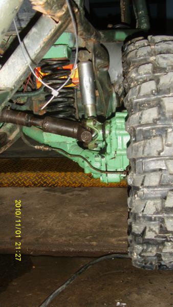

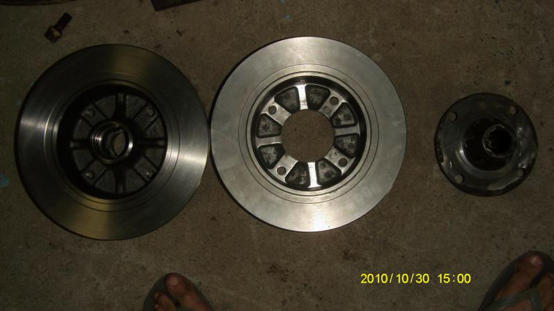

    To fazendo agora e ta ficando mais o menos assim:
    Ta faltando da um acabamento fazer ums calços mais longos, mas creio que vai dar liga sendo que to usando o disco do gol e a pinça do golf mas aew conforme eu for dando umas pegada coloco umas fotos pra se alguem quiser fazer aew no futuro numa dessa pega umas ideia..

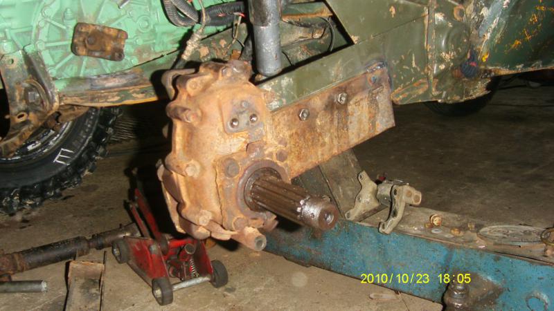

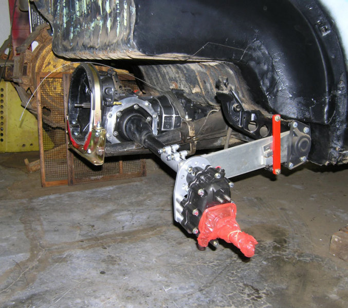

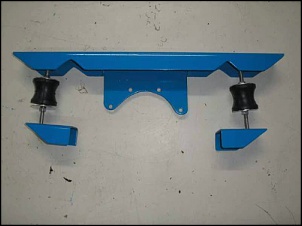

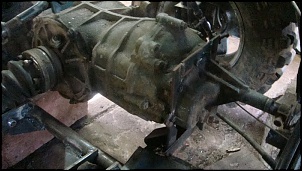

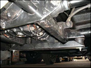

    veja se aproveita alguma coisa destas fotos...
    Miniaturas de Anexos Miniaturas de Anexos -s73f7182.jpg   -s73f7212.jpg   -s73f7214.jpg   -s73f7221.jpg   -sinta-prender-caixa-seca.jpg   -suporte-caixa-fusca-suporte.jpg   -suporte-caixa-fusca.jpg   -suporte-caixa.jpg   -suporte-da-caixa.jpg   -suporte-cal-o-para-caixa-cambio.jpg

    O Dossa, me manda umas fotos do teu cubo torneado com os prisioneiros. quero ver uma foto do lado onde fica as cabeça dos prisioneiros.. se viu no meu tópico como eu fiz? fiz uns rasgos para assentar os prisioneiros.
    Citação Postado originalmente por vinijost Ver Post
    Amanha eu tiro e posto aew mas eu tb fresei pra assenta a cabeça dos parafusos.....

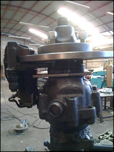

    Eu usei o disco solido do gol e se nao te clario as ideia com as fotos acima eu vo fazer mais umas do suporte separado e do disco.
