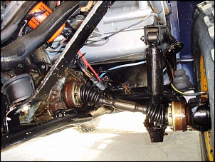

    Alessandro, valeu pelas informações, vou providenciar uns semi-eixos de kombi e fazê-los um pouco maior do que o da variant II, mas a pergunta é: Quanto maior no máximo posso fazer para não ficar longo demais quando o semi-eixo ficar reto? Uns 2cm? Devia ter medido antes de montar! Desmontar aquelas barras de torção me rendeu muito cansaço porque fiz todo o serviço 100% sozinho e em vários testes (no mínimo uns 5)!
    Não fiz os calços escariados não, vou providenciar isso...
    Você usava traseira de variant 2 também? Ergueu mais do que o original ou apenas deu carga na torção para ficar no máximo original?
    Quando estava erguendo a minha, vi que as rodas estavam fechando igual de fusca, ai fiz um limitador para resolver isso e achar um ponto ótimo para os dois lados...
    O que você fez na sua? É sempre bom saber opiniões de quem já fuçou para não aprender com meus erros e sim preveni-los!
    Se o espaçador que vc fez está permitindo que as homocinéticas trabalhem sem trancar/desmontar. Vc soma espaçador+semieixos que já é um ótimo parâmetro e fabrica novos semieixos. E para isso vc vai ter que desmontar os semieixos novamente hehehe... Mas não precisa desmontar a torção novamente, agora é mais fácil. Detalhe que na minha deu medidas diferentes dos semieixos, um braço da susp. está um pouquinho torto, vc tem q analizar isso tbm. Aconselho a fazer uma luva na emenda dos semieixos (foto).
    A Susp. traseira da minha é Variante 2. Eu havia erguido até o limitador do facão e não gostei por dois motivos: 1- ficava dura p/ KCT, haja coluna para aguentar!! 2- as homocinéticas trabalhavam estalando. Prefiro fazer trilha encalhando um pouco mais (faz parte da diverção desatolar hehehe...mas fico bem pouco...), com um pouco de "conforto" Sem o medo constante de quebra.
    Tenho na minha, freio de mão individual, ajuda bastante quando a roda perde a aderência. O problema é que nem sempre eu lembro de uzalos hehehe...

    Ficou estralando um pouco devido a nova angulação, fiz alguns testes e vi que era coisa pouca, os olhais dos amortecedores estão agora com 43cm de eixo-a-eixo, nos testes que fiz, se eu deixar com 41cm de eixo a eixo eles param de estralar.
    Me deu 2 minutos ontem a noite e eu coloquei a mecânica da gaiola abaixo (o motor e o cambio estão no chão), fiz um corte em cada lado do chifrão, estou reforçando tudo e vou fazer novos coxins de motor e cambio!!!!!
    Com isso, vou abaixar o conjunto motor + cambio em cerca de 3,5cm, duvido que vai continuar estralando!
    Tomara que não caia tudo na primeira acelerada! hehehe
    O único problema é a pintura eletrostática que vai ser queimada quando soldar o reforço no chifrão... Mas arranjei um spray laranja que vai ficar filé!!!
  • #572
    kkkkkkkkkkkkkk...Tu é loko mesmo!!! Tbm tenho pânico em ver minha gaiola parada. Tenho sempre que fazer alguma coisa com ela... Mas essa tua alteração tá...sei não...hehehe. Como vai ficar a questão de engate e desengate das marchas? Será q não vai atrapalhar? Tua gaiola é muito baixa?
