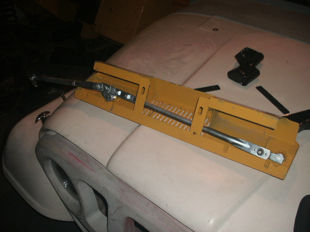

    montagem do sistema do limpador do parabrisa, hidrovacuo da S10 MWM 2.8, fixacão das dobradiças.
    Anexo 315001Anexo 315000
    De que carro são essas peças do limpador - bracinhos e pivos?
    Onde consigo uma dessas aqui em Sampa?
    Parabéns pelo projeto, se eu estou maluco com um só, imagino voce com dois.
    Boa sorte na empreitada.

    bota maluco nisso..rsrs cara esse conjunto eu tirei de uma sucata era unica coisa boa ..rsrs o sistema de limpador, e as dobradiças..o resto dava até tetano de encostar..rsrs entre no site da rota 4x4 que eles tem só não sei quanto!!

    São do MB cabina alta, o conjunto é com 3 limpadores, coisa de 180,00.
    Usará 2 limpadores.
    Quase p&p, poucas alterações.

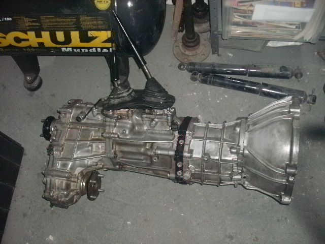

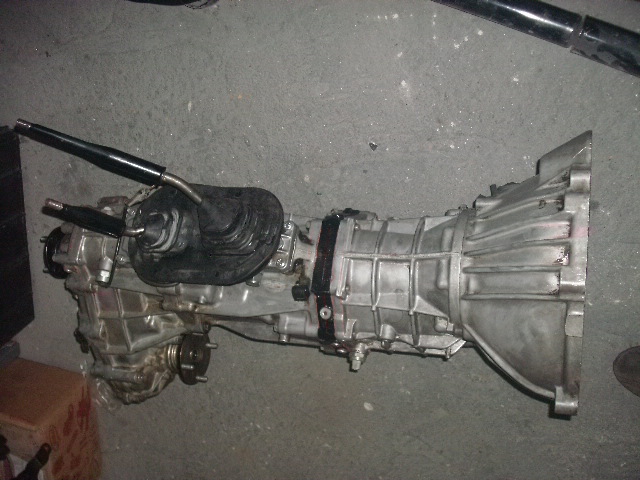

    fotos do cambio do engesão..
    engesa 1990 primeiro dono + jeep 1973-gedc3291.jpgengesa 1990 primeiro dono + jeep 1973-gedc3313.jpg

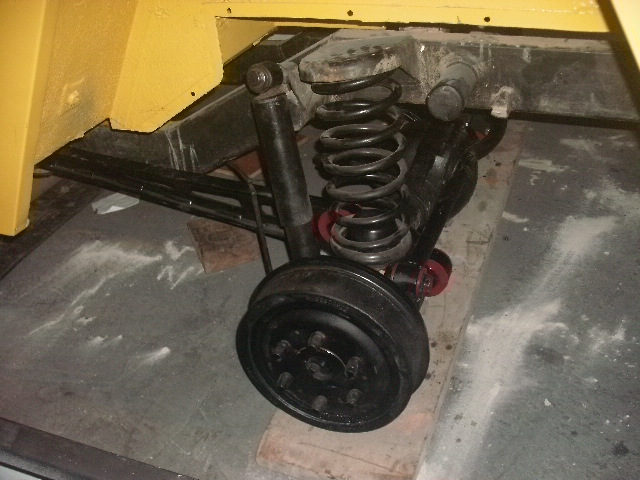

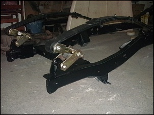

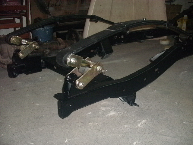

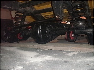

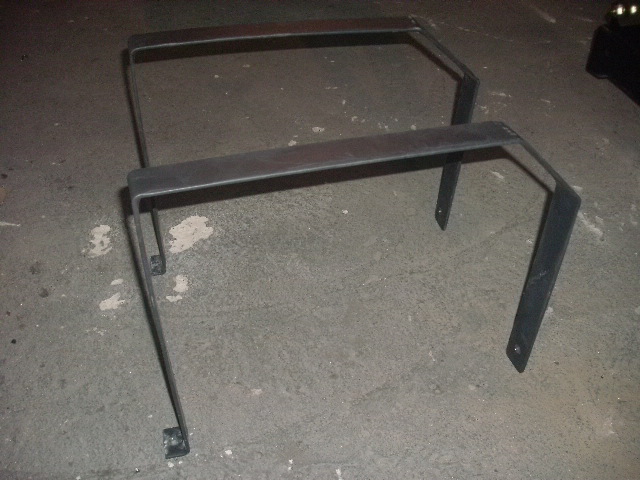

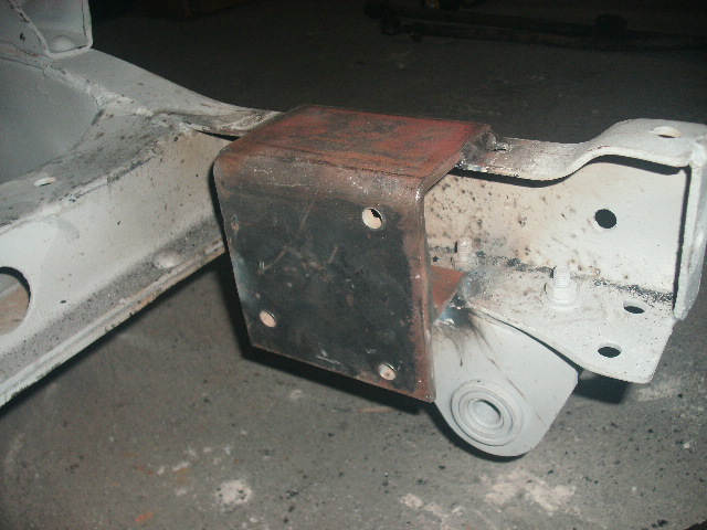

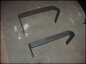

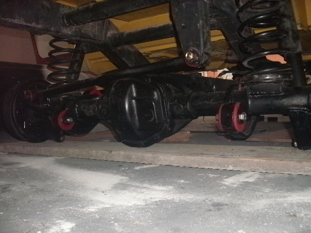

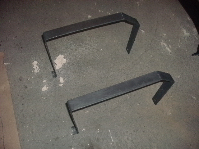

    algumas atualizações das viaturas... novo diferencial traseiro para o willys , montagem da suspensão e eixo traseiro no engesa e para finalizar a pintura do chassis do willys tem tb a alça para fixação do tanque de plastico e suporte da caixa de direção.
    engesa 1990 primeiro dono + jeep 1973-gedc3324.jpgengesa 1990 primeiro dono + jeep 1973-gedc3326.jpgengesa 1990 primeiro dono + jeep 1973-gedc3336.jpgengesa 1990 primeiro dono + jeep 1973-gedc3333.jpgengesa 1990 primeiro dono + jeep 1973-gedc3358.jpg
