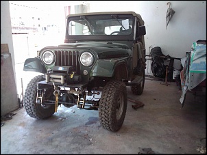

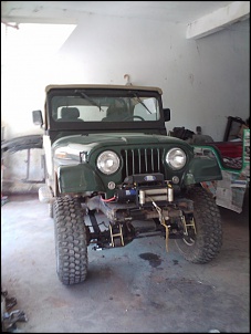

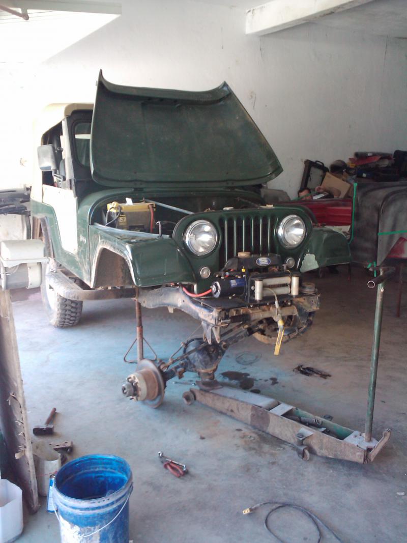

    Hoje o dia foi de trabalho. Passei o dia na oficina pra "ajudar", e rendeu bastante colocamos a mola da toyota na dianteira e demos um tapinha no para-lamas que tinha levado um tapasso na ultima trilha. Gostei muito do resultado o jeep ficou uns 5cm mais alto, do jeito que eu queria os pneus 32 sumiram e olha que ainda falta colocar as molas traseiras. Para vcs terem uma ideia não deu para colocar os amortecedores originais mesmo todo abertos.
    Fotos.

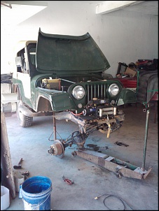

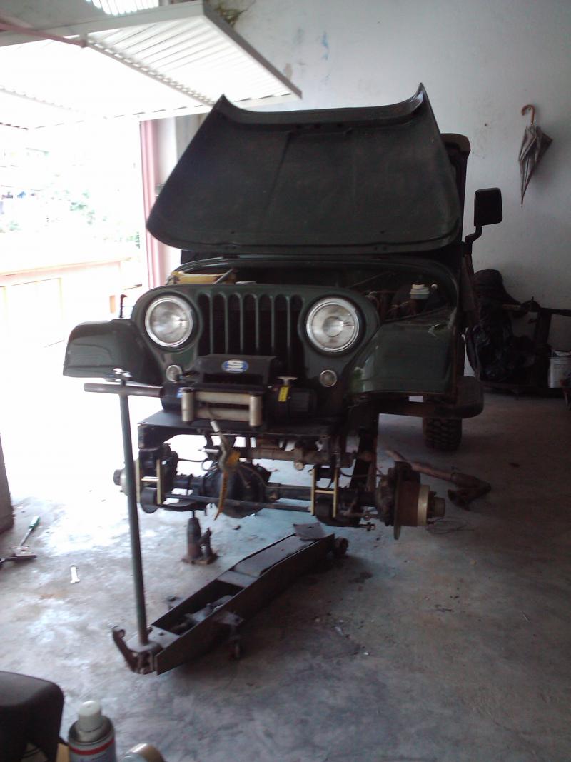

    + fotooos.
    Miniaturas de Anexos Miniaturas de Anexos -2012-01-03-15.23.06.jpg   -2012-01-03-15.23.23.jpg   -2012-01-03-15.23.58.jpg
