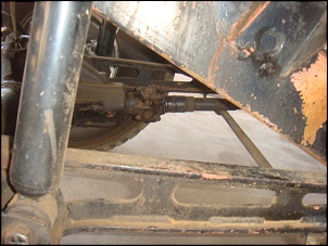

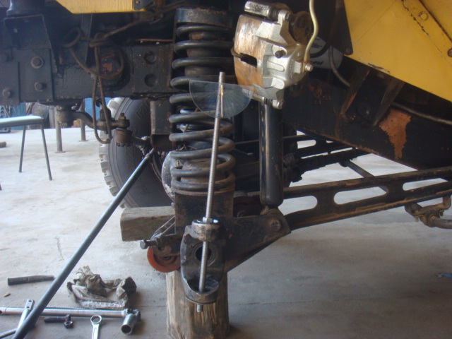

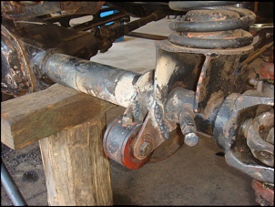

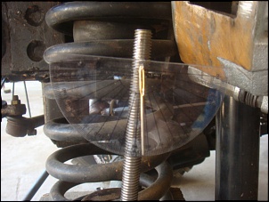

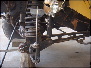

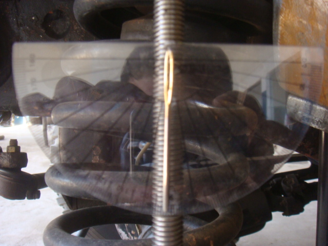

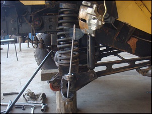

    Depois de tomar coragem e, principalmente, ter tempo, voltei ao mecânico para corrigir o cáster.... e testar meu "Goniômetro Alinheitor Tabajara"
    Coloquei a citação acima para relembrar os valores do cáster aferido durante o alinhamento.
    As fotos falam por si... detalhe do realinhamento da cruzeta do cardã e a diminuição das "barrigas" das molas.

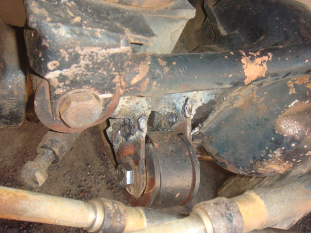

    Oservações:
    1- o goniômetro marcou certinho o valor aferido no alinhamento: -1º30'
    2- os furos do suporte da logitudinal desalinhado
    3- agora ficou faltando a parte do "soldador", pqp... agora, só Deus sabe...

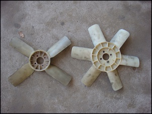

    Mudando de assunto, meu carro está esquentando em alta velocidade... eu usava a hélice de 4 pás original, depois de muuuito procurar e achar em Salvador, comprei uma hélica de 6 pás de ferro e hoje o meca falou que o rolamento da bomba d'água não iria aguentar e me deu uma de plástico... tudo bem, já está colocada a de 6 pás plástica.

    A hélice de plástico é melhor mesmo.
    No Brancão, usava uma de ferro, que um belo dia a 100km/h, quebrou uma pá e a mesma saiu pelo capô, deixando um rasgo.
    Não sei onde foi parar, estava em uma via asfaltada.
    Depois, no meca, mechendo no bura, ele acelerou um pouco mais forte, a pá quebrou (a hélice era igual a sua de 4 pás), cortou a mangueira superior e acertou o meca no peito, deixando um vergão, se fosse ferro, teria mechucado muito.

    Kim, tenho todas as fotos do seu serviço e do serviço do Guilherme, levei o lap top hoje, mostrei e expliquei para o meca os dois serviços pra definir qual seria feito e ele disse que ficaria mais simples o serviço do Guilherme, ponderei sobre a posição das buchas, mas ele disse que seria mais difícil trabalhar com dois cortes nas barras do que com um no suporte....
    Particularmente, eu prefiro que ele faça o que ele se sente mais a vontade a fazer, do que tentar outra e de repente dar errado... portanto será cortado o suporte, agora dependendo do soldador, que é muito enrolado, mas é o melhor da cidade.

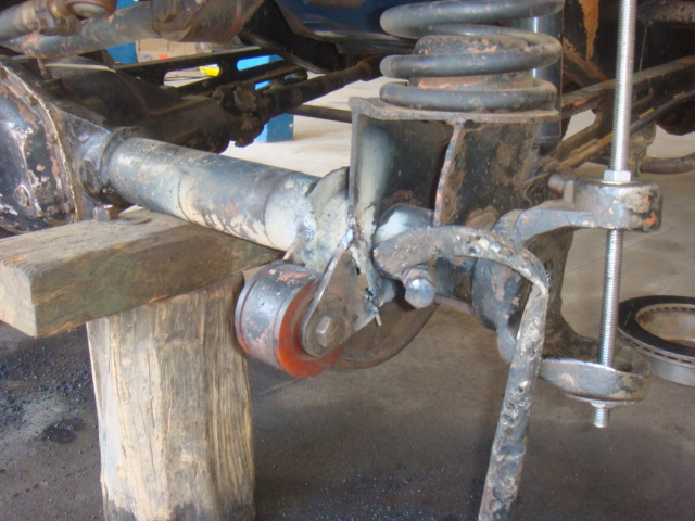

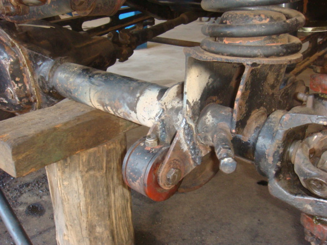

    Cáster
    Aí, corte e solda feita conforme manda o figurino e NADA RESOLVIDO !!!!!!!! A única coisa que notei foi que realmente a direção ficou pouco mais pesada e está tendendo melhor a retornar quando se larga a direção em movimento... mas o CHIMMI agora aparece em menor velocidade...
    Ficou faltando colocar o carro na máquina de alinhamento após o serviço, que colocarei amanhã... e tentar rever alguma diferença que tenha dado pela mudança do cáster e desmontagem da barra de direção... MEDO, MUITO MEDO... SERÁ QUE SAIU ALGUMA MERDA?????SERÁ QUE EXISTE ALGUMA OUTRA COISA A SER CHECADO?
    Seguem fotos do fim do serviço... Ah e a solda não ficou tão bonita como a do Guilherme, mas pelo goniômetro ficou funcionou...

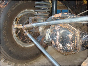

    Tira umas fotos dele de frente para podermos ver os angulos das barras de direção ( do munhão ao pitman e da barra de munhão a munhão ) , panhard
