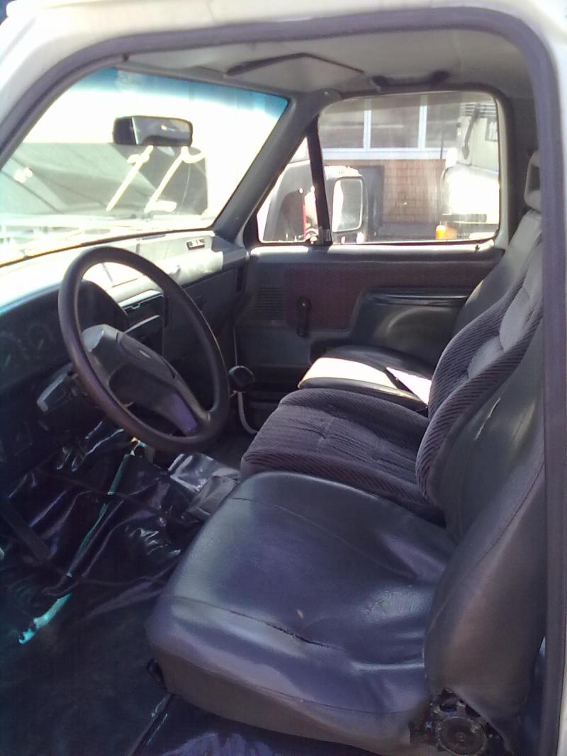

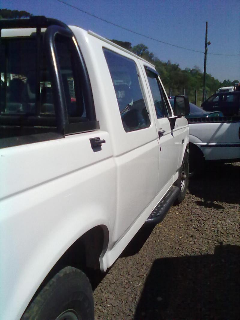

    Achei uma X10!
    Olá amigos, a tempo venho acompanhado o forum da mILONA "por fora"... E agora preciso da ajuda e voces.
    Estou (ou estava...) à procura de uma x-10 4x4, como muitos aqui.
    Pois bem achei uma, XLT 97 cabina dupla, apenas duas portas.
    Aó tem um porém... Foi tirada dela o motor de engate da tração e o botões do painel (Diferencial, cardam e t-case estão lá).
    O vendedor me pediu 41 mil.. ou 44 com a tração arrumada.
    Ela tah um pouco judiada na parte de acabamento (volante, painel, forrações e bancos) Lataria perfeita (porém reformada).
    Minha dúvida é a seguinte:
    Custa mesmo 3 mil pra arrumar isso?
    Esse preço é condizente?
    Obrigado e parabéns pelas milonas Tio Eddie e Waldir Carlos.
    Anexo fotos
    Zuriel
    Miniaturas de Anexos Miniaturas de Anexos F1000 4x4 - Milona-06102011754.jpg   F1000 4x4 - Milona-06102011759.jpg   F1000 4x4 - Milona-06102011753.jpg
