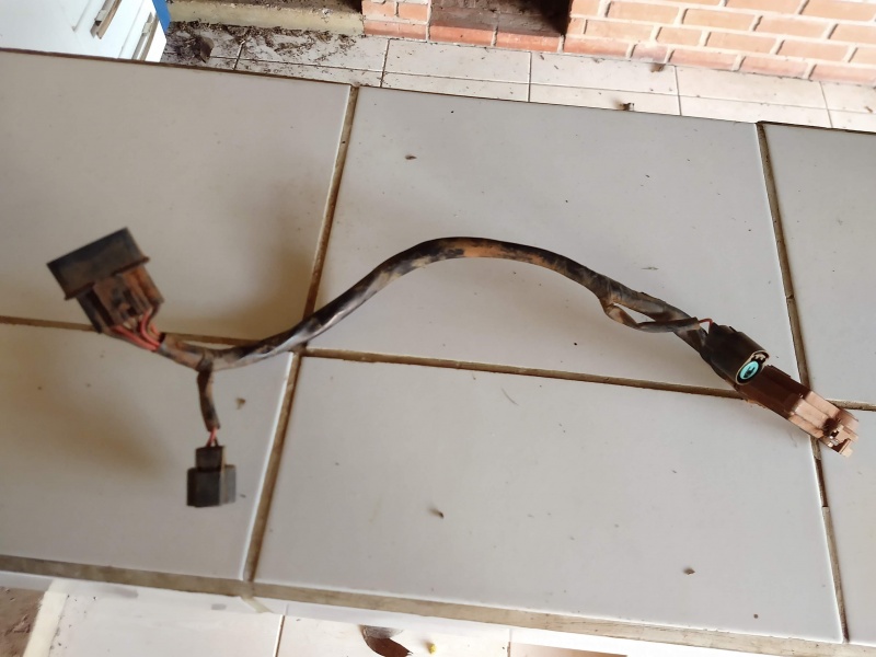

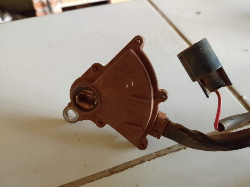

    Troquei o imobilizador de partida, que estava ruim, achei um semi novo funcionando e tudo certo.

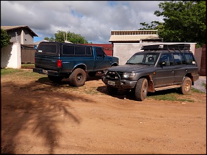

    Sábado encontrei com o Gustavo Thunder e a Esmeralda. Ele veio ver o andamento da casa que está finalizando aqui na rua de casa

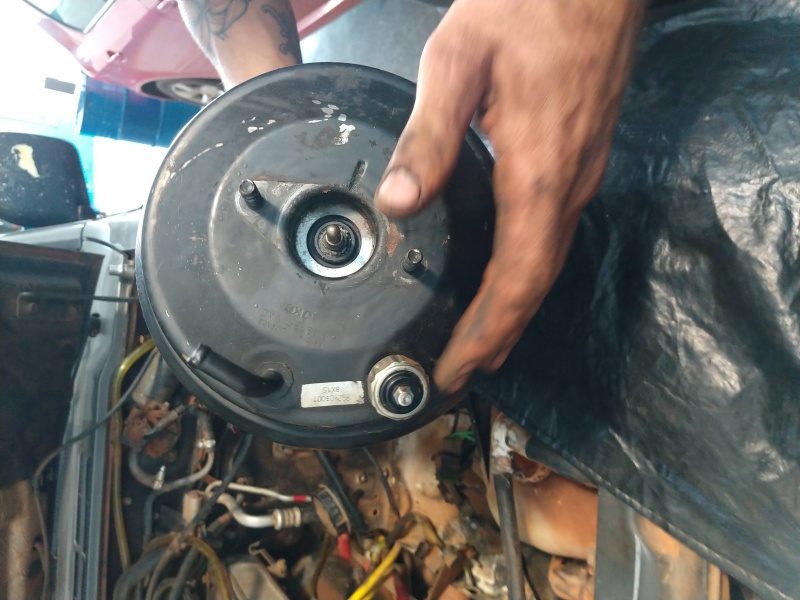

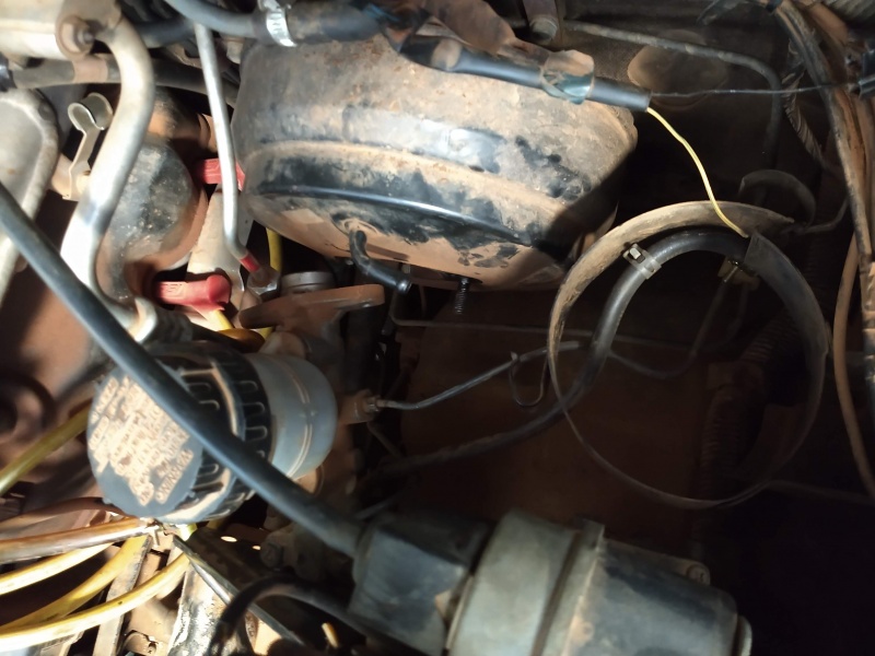

    Troquei o servo freio (hidrovácuo) que me deixou na mão semana passada. A troca foi feita segunda dia 12/11/2018
    -img_20181112_145700930.jpg -img_20181112_145711911.jpg -img_20181112_150542086.jpg

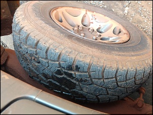

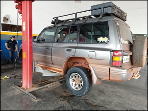

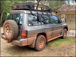

    Quinta 15/11 foi dia de trocar os pneus 235/85R16, que rodaram desde agosto de 2016 por um jogo de 245/75R16
    A troca se deu por eu ter delaminado um pneu, passando em cima de um vergalhão e estar com outro pneu deslocado
    Os 235/85 chineses rodaram 21.853 km e rodariam tranquilamente pelo menos mais 10-15 mil km se não tivesse um delaminado e outro deslocado.
    -img_20181115_064926487_hdr.jpg -img_20181115_091217113.jpg -img_20181115_131921583_hdr.jpg -img_20181115_131952642_hdr.jpg -img_20181115_182925687.jpg

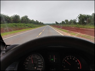

    Os pneus novos são HiFly vigorous AT 601 com selo do Inmetro.
    O carro ficou mais leve, andando mais com o mesmo rpm e ligeiramente mais econômico (isso medido na estrada com 50% asfalto e 50% chão na ida e volta a Bela Vista) Agora esperando rodar o tanque, 100% na cidade para ver se vai dar diferença também.

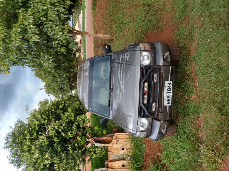

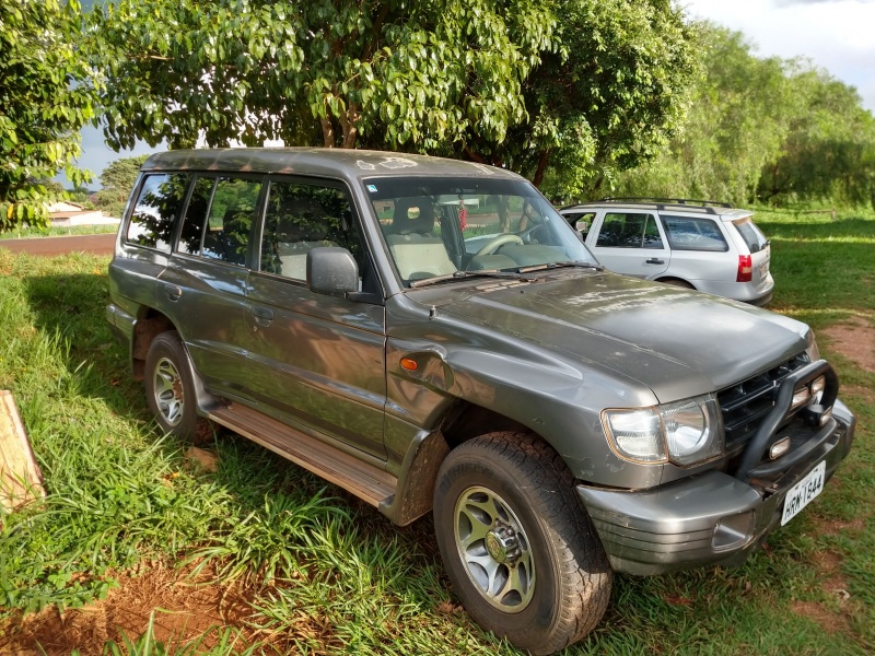

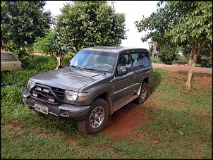

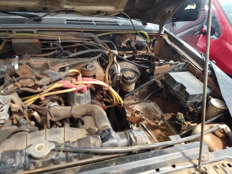

    Ultimas imagens da Pajero antes da reforma
    -img_20190314_164008961_hdr.jpg -img_20190314_163949281_hdr.jpg -img_20190314_164000011_hdr.jpg -img_20190314_164016017_hdr.jpg
    Em breve, novidades

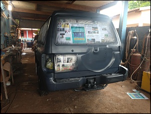

    Ida sem volta....
    -img_20190315_151932220.jpg -img_20190315_152153696.jpg -img_20190315_153054419.jpg
    E VQV!
    fuck the fuel economy
    PU9-EDC - Pajero GLS-B 3.0 V6

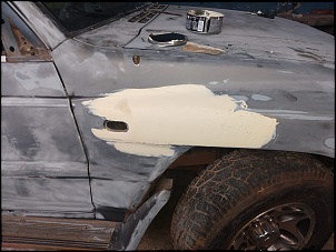

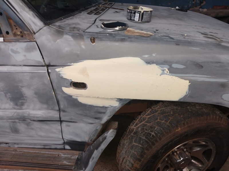

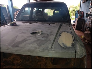

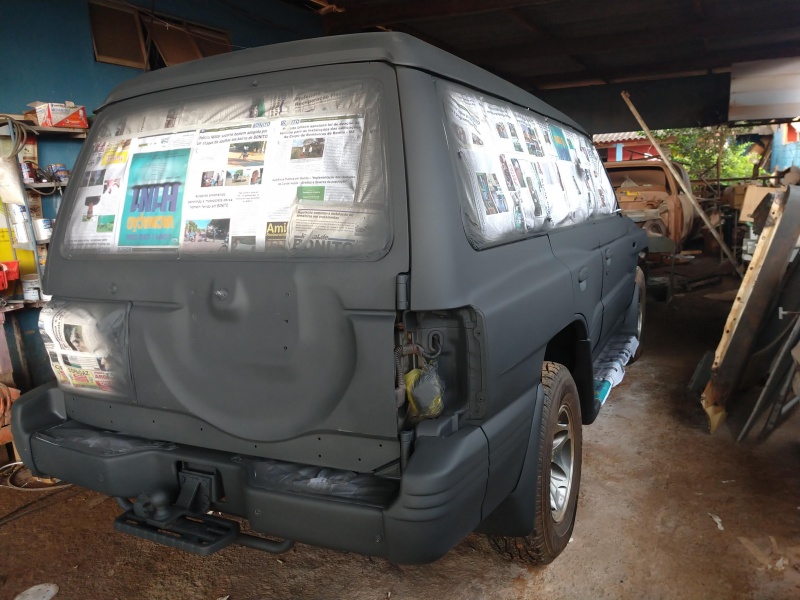

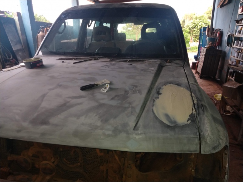

  • #1740

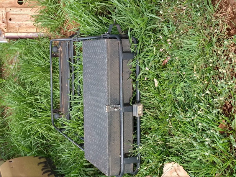

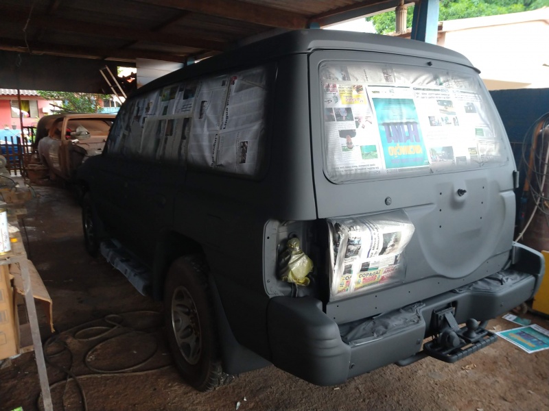

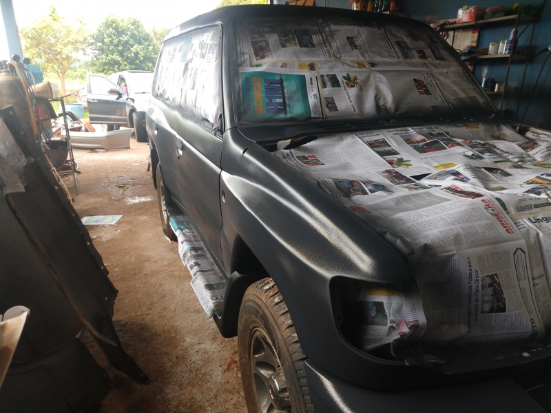

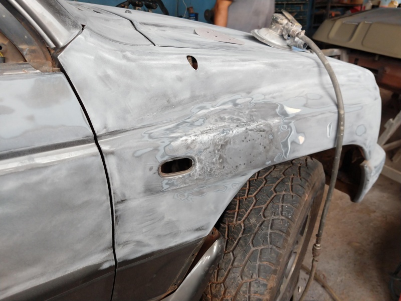

    Mais da reforma
    -img_20190318_173616102.jpg -img_20190318_173630055.jpg -img_20190320_164506204.jpg -img_20190320_164520516.jpg -img_20190320_164549751.jpg -img_20190321_070914601.jpg -img_20190321_070925009.jpg
    Caminhando o serviço....
