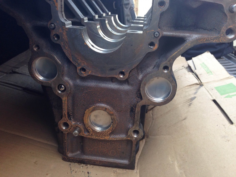

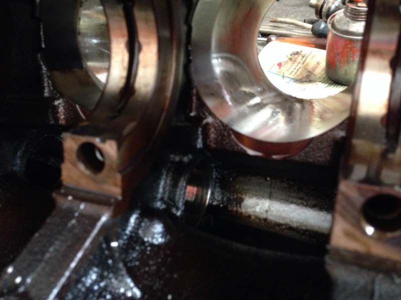

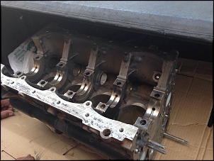

    Atualizando, mas com informação antiga...
    Logo quando peguei a sw4 tive um problema de motor.
    Acelerei muito e o tal do comando de contra balanço não aguentou.
    Depois de muita pesquisa e ajuda dos amigos do fórum descobri que o tal comando poderia ser removido do motor e que era um procedimento comum executado até como manutenção preventiva por alguns proprietários mundo afora.
    Mandei bloco e cabeçote para retífica, comprei anéis novos, casquilhos de bronzina e biela, juntas e tudo que tem direito...
    Olha o tal dos comandos ai..
    SW4 2.7 16v 1998 - Verdona!!-photo-12-.jpgSW4 2.7 16v 1998 - Verdona!!-photo-13-.jpg
    Eles ficam alojados bem ali ao lado do cilindro, e são acionados pela corrente de comando.
    Bloco após a retífica e isolamento dos comandos
    SW4 2.7 16v 1998 - Verdona!!-photo-15-.jpgSW4 2.7 16v 1998 - Verdona!!-photo-16-.jpgSW4 2.7 16v 1998 - Verdona!!-photo-17-.jpg

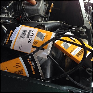

    Novas correias
    O motor gritando pela primeira vez após a montagem

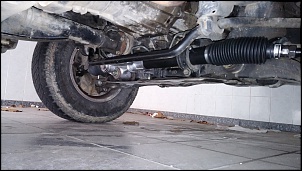

    Caixa de direção, tive que trocar tudo afinal uma sw4 não merece gambiarra não é
