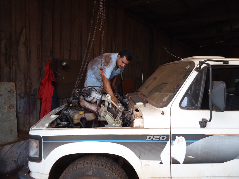

    Tirando o 4.1 Injeção.
    Tirando o 4.1 carburado da Antonieta.

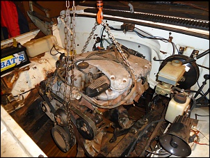

    4.1 Injeção acomodado na Antonieta, câmbio no lugar. Agora apertar tudo, instalar periféricos e fazer a elétrica.
    Assim que puder, posto mais fotos. Esse começo de ano ta psico aqui no trampo.

    Ontem a noite acabei a fixação do motor, foi necessário refurar o chassi pra instalação do suporte do 4.1 MPFI. Pensei em usar o suporte do carburado, no entanto, a saída do escapamento daria em cima dele.
    Hoje acabo de instalar os periféricos e se tudo der certo, até o fds começamos a elétrica.
    Abs a todos.

    Só pra constar, motor já funfou ontem, elétrica ligada, improvisei um tanque para a gasolina e uma ligação provisória para a bomba elétrica (já que a que fizemos não ficou benta), dei na chave e o bicho roncou. Não fiz nenhum vídeo, pois consegui tal feito já era bem noitinha, tinha que levar ela embora rodando e como tava sem escape, fazendo a maior barulheira, não dava pra ficar dando bobeira.
    Agora é acertar alguns detalhes no fds, pra zerar tudo e curtir o carro.

    Tenho uma foto dela em casa, ainda com a ligação provisória da bomba e tanque improvisado. Ontem recoloquei o tanque, refiz a linha de combustível e instalei o escape. A força do motor, mesmo falhando um cilindro, não se compara ao do carburado. Até segunda acabo de ligar uns detalhes da elétrica, inclusive o chicote do diagnóstico, aí é só curtir.
