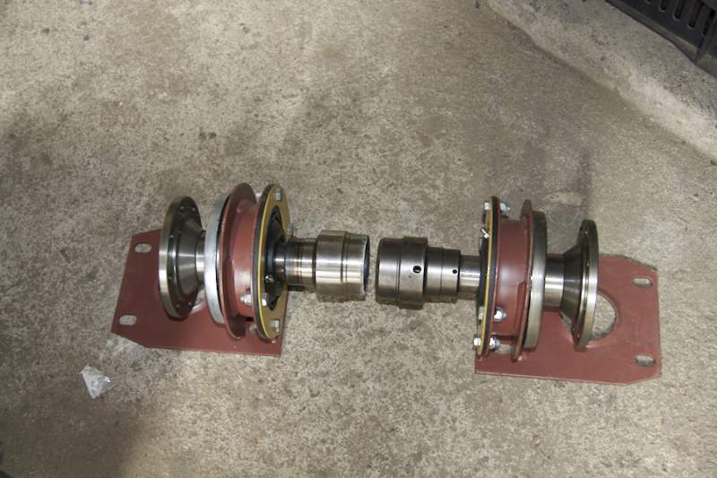

    Começando pela suspensão, uma foto apresenta uma das peças que foi construída para que seja simplesmente instalada a montanheira original do feixe de molas. Conforme visto anteriormente, a base da montanheira é bem mais larga que a superfície horizontal das longarinas, daí, foi construído esse acréscimo, dentro do qual haverá uma chapa de 1/2 polegada com rosca. Além de posicionar perfeitamente a montanheira alinhada ao eixo longitudinal do feixe de molas, a adaptação também reforçará a longarina, pois do lado esquerdo é fixado o setor de direção.
    A outra foto mostra o tubo-guia por onde passa cada perna dos grampos do feixe de molas (o suporte original no eixo é mais estreito, pois o feixe escolhido é o do MB 1720, que, por ser mais longo, oferece maior conforto). Os 8 tubos-guia (um para cada perna do grampo, dois grampos por feixo, um feixe de cada lado do eixo) serão "costurados" na parte superior do suporte original do eixo e depois na lateral, de acordo com os recorte e a linha de contato vertical.
    Na parte traseira ainda não há avanços fotografáveis, pois é preciso liberar a dianteira para soltar o eixo traseiro e também levantar o baú, que á está solto. Mas o feixe que ainda está lá (do 1113) também será trocado por um do mesmo 1720, o que aumentará um pouco mais o comprimento do veículo (mais à frente, explico).

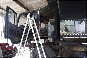

    Finalmente, a cabine e o baú (a futura casa)
    Com a alteração e o reforço do chassis, foi possível avançar o baú conforme havia simulado. Desta vez, o baú, já solto do chassis, foi movido para a frente, e posicionado exatamente na distância necessária para que a cabine seja levantada e tombada para a frente sem raspar no baú. A foto anexada, na realidade duas fotos fundidas em uma, permite ver o espaço já ganho para a futura Casa 4x4, espaço que deverá aumentar um pouco mais ainda. Na cabine foi feito o corte da parte traseira do antigo paralamas, idem no baú.
    Como eu escrevi acima, os novos feixes de molas que entrarão ali são mais compridos, o que empurrará o eixo cerca de 25 cm mais para trás (há duas pequenas marcas de giz - uma no aro e outra no baú - que marcam para onde o centro dele irá após as "obras").
    Para colocar esses feixes traseiros será necessário prolongar algo como 10 cm no final do chassis para fixar a montanheira do jumelo, e mais 30 cm para recolocar os parachoques. Isso tudo, mantida a cabine dupla do jeito que está, permitirá a construção de uma casa com 4 metros de comprimento e 2,30 metros de largura, fora os estepes pendurados no fundo e caixas de ferramentas. Isso tudo, como excelentes ângulos de saída e entrada, que não são os do UNIMOG, mas são adequados para um Mercedes 4x4.

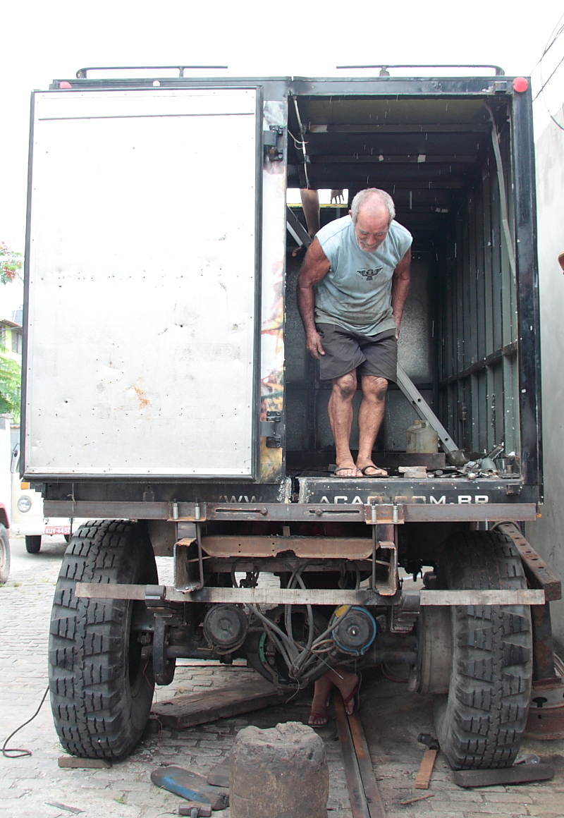

    Dia 31 de janeiro foi um dia decisivo: cortaram a minha casinha com maçarico. Abriram ela ao meio como se faz com uma barra de manteiga com o uso de faca quente. E eu estava lá de espectador privilegiado.
    O antigo baú que possuía apenas 2 metros e um pouquinho de largura foi alargado para exatos 2,5 metros medidos de extremidade a extremidade. Os artífices dessa proeza, Augusto - que aparece de pé no baú, com seus 70 e poucos anos -, Dudu e Henrique - filhos de Chico de Ivo, sendo Dudu quem aparece subindo no "telhado".

    O mestre-artífice de toda essa reforma é Chico de Ivo (filho de Ivo) como é conhecido. É um sujeito teimoso, que tem uma capacidade impressionante de adaptar, de reformar, de fazer tudo com o máximo de qualidade e segurança. Mas a teimosia vem do fato de que cuida nadinha de nada da saúde. Apenas para se ter uma idéia, nos útimos 6 anos, se juntarmos todos os períodos picados que ele trabalhou não devemos ter mais de 1 ano e meio, se tanto. Foram infecções por carrapato de pomba ou de morcego, crises graves de diabetes, quedas por choques, transpasse dos pés por pregos, dengues, até solda pingou para dentro do ouvido, sem contar quase ter perdido o pé quando uma esmerilhadeira saltou e cortou a ponta da bota que ele vestia (encolheu os dedinhos um segundo antes.
    No ano passado, ele apresentava uma sequela impressionante (uma inflamação no joelho esquerdo) e se recusa a deixar a auto-medicação. Resultado: quando teve de fazer uma punção para drenar a inflamação, apagou, e ficou em coma por cerca de 30 dias, depois mais uns 90 dias na UTI, retirou mais da metade da musculatura da perna, e tá lá, menos um pouco teimoso, mesmo passados quase 9 meses desde o coma, mas tá lá.
    A cadeira de rodas elétrica, que ele mesmo fez, o leva para cima e para baixo, e se transforma em uma prancha com a qual ele se enfia debaixo do caminhão para examinar, analisar e ver detalhes que só ele percebe. Eu nunca quis ver essa prancha, muito menos ele debaixo do caminhão, mas imaginem ele dali onde está, dando ordens, dizendo como cortar com o maçarico, como regular o bico para que ele corte mais rápido sem esquentar tanto e por aí vaí. Se conseguirem notar nas fotos da traseira do baú, perceberão uma guia que segura o baú, com rasgos horizontais de 20 cm cada, e que guiaram o processo de "esticar" o baú para o alargamento para 2,5 metros.
    [eu ri pelos menos duas horas com os debates entre ele, da cadeira de rodas, e Augusto, que é aparentado dele, mais Henrique, o filho mais novo. Como eu dizia, o mais velho e o mais novo querem teimar mais do que o Chico, não dá]
    Que ele é uma figura não tenham dúvidas, tão teimoso quanto brilhante e inteligente. E tudo isso só está lá graças ao pai Ivo, é verdade, mas, principalmente, a Dona Deny, sua mulher que tem uma paciência maior ainda que a teimosia dele, e sem ela, a gente não poderia nem começar a contar a história de como Chico de Ivo é hoje Chico de Deny.
