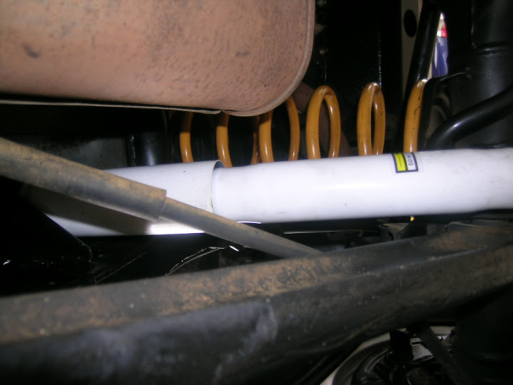

    * UP03: Instalação de Suspension Lift 40 mm [Coil Springs, barras de torção e amortecedores à gás] -
    AGO 2009.
    AGO 2009.
    INSTALLED

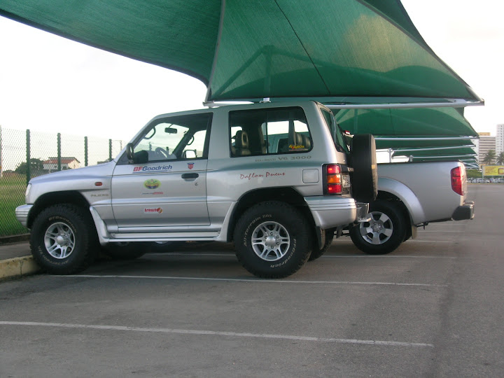

    AGO 2009.
    Antes de ir pro mato - testar o SL - passeando "NuShoppis"
    Próximo post:
    * UP04: Instalação de Snorkel OGZ - SET 2009.
