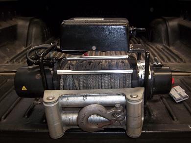

    Para quem quer ter um guincho adaptado na traseira, vai ai uma ideia que vi num site gringo que nem me lembro qual.
    O cara adaptou um guincho para encaixar no ponto de reboque. Claro que tem que ter um engate de verdade, preso no chassi e que aguente a puxada.
    Pensei em fazer para colocar na traseira da Ranger com um de 9k, só para usar em urgencia, e o mais interessante é que não precisa ficar lá, vc só coloca quando for usar.
    Vejam as fotos, foi feito para uma Ranger e o cara colou tb um 9k tabor.
    Abraço,
    Flávio

    Usuário Avatar de Marcelo
    06/05/2003
    1,696
    Flávio,
    É impressão minha ou o guincho tá preso na tampa da caçamba? Ou na carroçeria?
    Mesmo que seja no ponto de reboque, o importante é lembrar que aquilo que estiver prendendo o guincho tem que aguentar a mesma força de tração dele, senão vai arrancar na hora de puxar. Se o guincho for de 9K lbs, os pontos de fixação tem que suportar essa carga.

    Citação Postado originalmente por Marcelo Ver Post
    Flávio,
    [s]
    Olá Marcelo
    O guincho só esta exposto em cima da caçamba com a tampa aberta, se reparar ele tem a ponta para encaixar no engate (daqueles removíveis tipo mit sabe?).
    Concordo plenamente com vc em relação de ter que aguentar a mesma força que puxa, mas ai vai de quem dimensionará o suporte de fixação do guincho, pq o ponto de engate aguenta sim e muito, todos nós que temos engate de verdade já puxou alguem por lá, certo?
    Eu vou fazer o meu e depois posto minhas impressões, achei a idéia de onde colocar bacana, cabe a cada um dimensionar para o que quer. Por exemplo, acho que o cara que fez este da foto, fez para tirar embarcação da agua e eu vou adaptar para o uso off-road.
    Abraço,
    flávio
    ~~~~~~ 4x4Brasil ~~~~~~
    =====Insta: FlavioVerna4x4=====
    ~~~~~ Flávio Verna ~~~~~

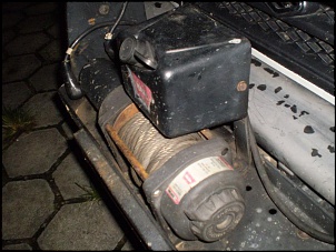

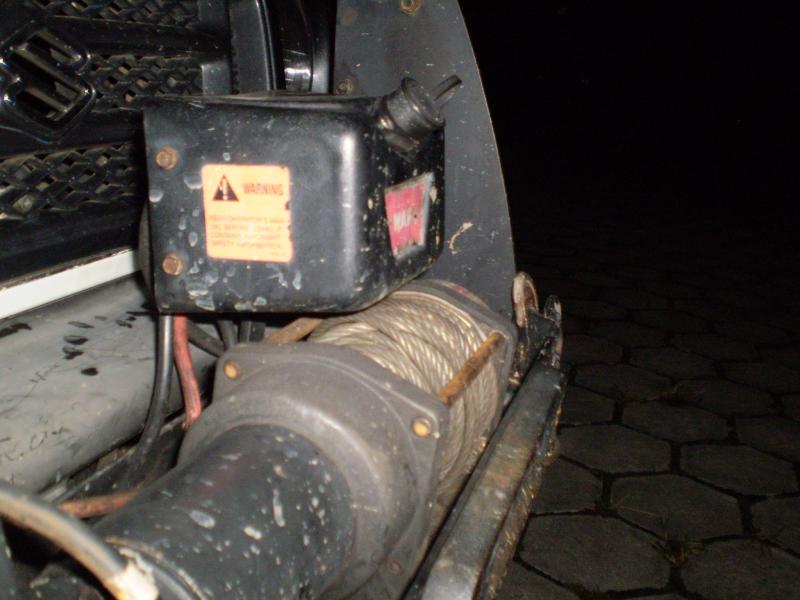

    Pessoal aproveitando o topico que achei por acaso... tenho um samurai 97 que comprei a uns 5 meses (atualmente esta no mecanico arrumando coisas deixadas pelo antigo dono) porem uma das coisas deixada pelo antigo dono foi um guincho WARN porem nao sei o modelo nem a sua força e o antigo dono tbm nao sabia... pelo que eu entendi ele comprou com o jipe e usou uma ou duas vezes no maximo gostaria de saber se teria como vcs me ajudarem a saber qual modelo e sua força, nao pretendo tirar ele agora e muito menos colocar outro no momento isso tbm esta fora de cogitaçao... vou tentar postar as fotos aqui ....

    É um pequeno guincho de 3000 lbs. Parece ser um warn da linha ATV
