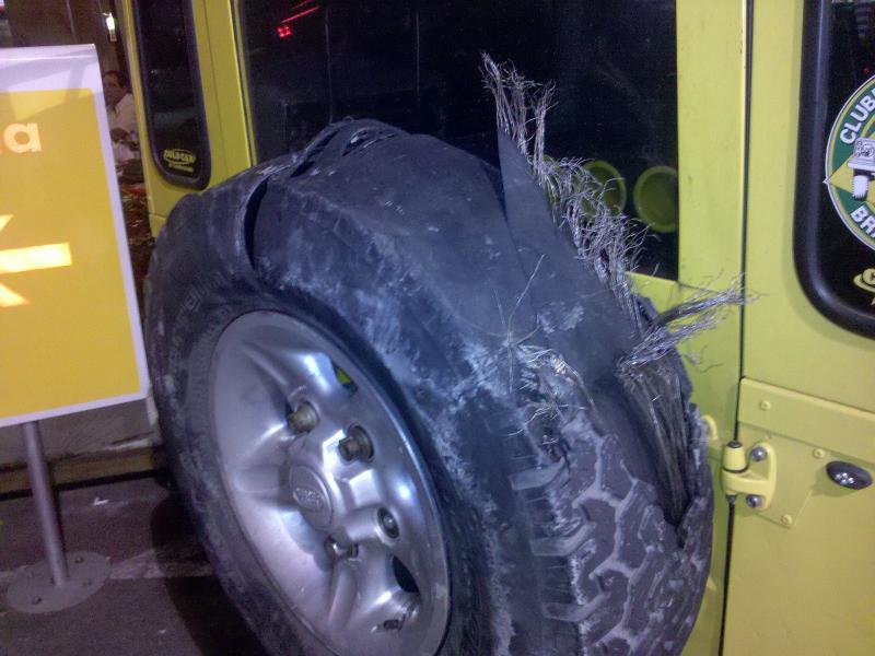

    Aconteceu EXTAMENTE ÍSTO COMIGO só que com os FAMOSOS BF GOODRICH A/T 33" X12,5" X 15" .
    Comigo aconteceu com APENAS 4 pneus destes com kilometragem em torno dos 20.000 km , ELES EXPLODIRAM APÓS SOLTAREM A BANDA DE RODAGEM E ROMPEU O PNEU DE UM LADO A OUTRO NO SENTIDO TRANSVERSAL DO PNEU , OU SEJA FICOU COMO SE TIVESSE CORTADO O PNEU COM UM GRANDE FACÃO E EXPÔS TODA A CABELEIRA DE MALHA DE AÇO PARA FORA .
    Ísto aconteceu num espaço de tempo de uns 6 meses .
    BF GOODRICH " NUNCA MAIS NA MINHA VIDA " .
    Toda esta revolta tb por causa do atendimento , pois levei os pneus na autorizada da marca , mandaram para BELO HORIZONTE para análise e o RESULTADO FINAL : " MAL USO DO PNEU " .
    EM TODAS AS 4 SITUAÇÕES ESTAVA A +- 110 KM/H EM UM ASFALTO EXTREMAMENTE LISO .
    SEM COMENTÁRIOS !!!!!!!!!!!!!!!!!!!!!!!!!!!!!!!!!!!!!!!!! ÍSTO É BRASIL GENTE
    Seria algo parecido com isso no bf at?
    abs
    Miniaturas de Anexos Miniaturas de Anexos Pneu Yokohama Geo EXPLODIU !-2010-11-18-20.13.17.jpg
