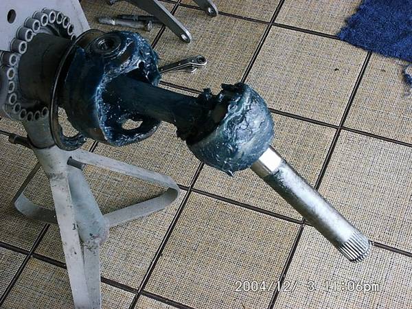

    "Marquinhos" eu já usei "bichanéticas" da toyota band dentro de carcaças dana 44.
    Seguinte, a carcaça do munhão dana 44 não tem tamanho suficiente pra homocinética(band) girar quando o jeep faz curvas então tive que esmerilhar alguns pontos internos da carcaça e o corpo da homocinética foi rebaixado no torno em mais ou menos 2 mm.
    Usei assim por 2 anos até trocar as bolotas de munhão dana por bolotas band. Aí montei com outro jogo de homocinéticas band originais(sem retrabalho).
    Se precisar mais informações fique à vontade pra perguntar.
    Espero ter ajudado.
