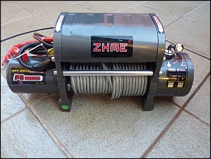

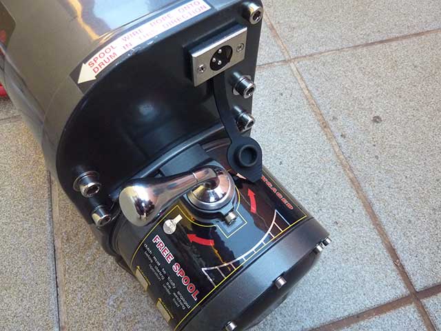

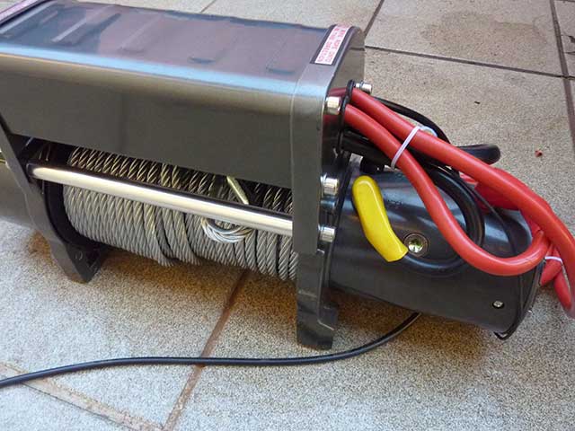

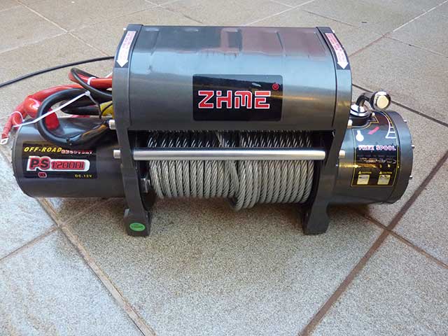

    Depois de comparar diversos guinchos nas especificações técnicas, manutenção, preço, etc, resolvi pegar um ZHME 12000. Acabei pegando uma promoção da Paulista4x4 e paguei R$ 2000 Como encontrei poucas fotos na NET desse guincho, a maioria são de longe e as mesmas, estou colocando aqui para os possíveis futuros interessados terem uma idéia melhor. Aqui seguem as fotos gerais, eu achava que a tampa dos solenóides era de plástico, mas é metal. Os cabos elétricos são de 25mm, sendo bem flexíveis e de fácil manuseio. Achei a tampinha de borracha da entrada do controle com pouca pressão no encaixe, talvez com o uso se solte do conector. Vantagem é que o conector é padrão e facilmente encontrado no comércio local, para mim que coloquei um conector no parachoque, ficou bem fácil e prático fazer um cabo extensão. A construção em si parece ser robusta e muito bem acabada, nem de longe lembra um produto fabricado na China, como os que geralmente se vê por aí. Conforme já dito por varios aqui no Forum, há produtos de 1ª a 10ª linha na China
    Miniaturas de Anexos Miniaturas de Anexos Guincho ZHME-zhme1.jpg   Guincho ZHME-zhme2.jpg   Guincho ZHME-zhme3.jpg   Guincho ZHME-zhme4.jpg

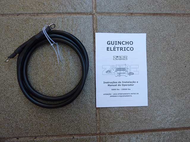

    Aqui os acessórios que acompanham. Fiquei gratamente surpreso por ter vindo um cabo para o terra, pois em nenhuma loja diz isso, nem no site do fabricante. Já estava preparado para fazer um cabo de aterramento, mas ainda bem que esperei o guincho chegar, não precisei. O cabo também é 25mm. O manual é bem básico, com instruções gerais de uso, mas bem escrito.
    Abri a caixa de solenóide para ligar o controle interno que sempro coloco nas minhas viaturas. 2 solenóides que lembram os utilizados nos Ramsey, a caixa é completamente fechada. No site do fabricante diz que tem 3 tipos de solenóides com relação ao tipo de contato interno, todos de 500A: cobre, cobre e tungstênio, prata e cádmio. Como no solenóide não tem código algum, não dá para ter certeza qual é o utilizado. No site da ZHME do Brasil diz que utilizam com cobre e tungstênio.

    Aqui o guincho no berço da Xterra. Já tenho um Work 12000 mas ele não coube na Xterra, nesse sistema de berço embutido. Como faço uma montagem para permitir o uso do guincho em todas viaturas de casa (Camper, Willys e agora Xterra), comprei o ZHME, pois ele caberá em todos os veículos. Se o ZHME realmente der conta do recado, conforme tudo indica pelos relatos deste tópico, vou dar uma geral no Work e acho que vou vender ele. Na foto do meio dá para ver a tomada do controle remoto instalado no parachoque, na verdade é um cabo extensor que vai até o guincho. Mas isso é só para alguma eventualidade, raramente utilizo o controle que vem no guincho pois como disse antes, sempre instalo um controle interno no painel da viatura.

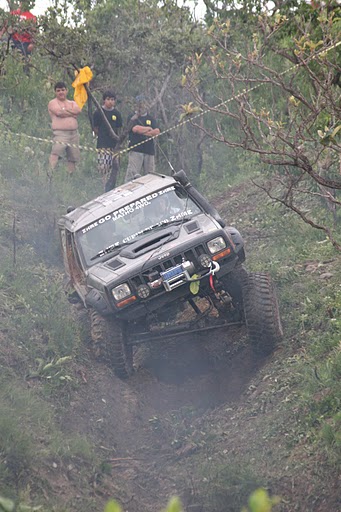

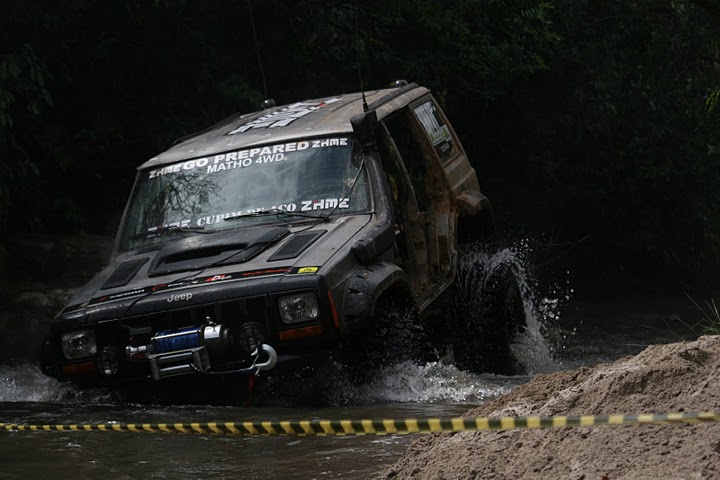

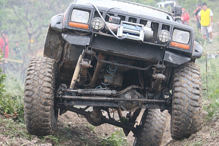

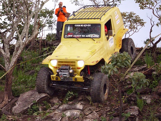

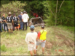

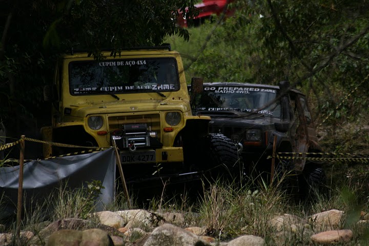

    vai umas fotos do ZHME...
    Trolha ZHME 12000
    XJ ZHME 15000 e 12000 (traseira)
    CJ3 ZHME 15000
    video
    Miniaturas de Anexos Miniaturas de Anexos Guincho ZHME-img_4179.jpg   Guincho ZHME-calango-2010-198-.jpg   Guincho ZHME-img_4138.jpg   Guincho ZHME-img_8445.jpg   Guincho ZHME-calango-trof-2010-029.jpg
    Rednecks are better than you fuckers
