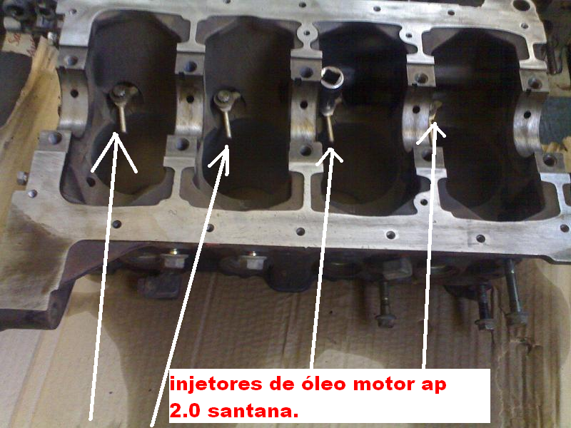

    Bom dia, desde a hora que li o título do tópico eu já sabia qual era o problema.
    Vamos lá, mande desmontar o motor novamente e:
    1- retirar dois selos(tampinhas de metal) que tem logo acima do eixo intermediário, um está na frente e outro atrás do bloco;
    2- após retirá-los passe um arame grosso atravessando o bloco pra retirar uma possível limalha ou borra de oleo que esteja obstruindo o duto de lubrificação.
    Observe que neste duto é onde vão fixados os 4 jet cooler, mais conhecidos como borrifadores de óleo.
    3 - remova também os borrifadores e observe se há alguma obstrução(entupimento) neles e nos parafusos de fixação, utilize um arame mais fino. Se não tiver jeito substitua os quatro.
    4 - Passe o arame também nos canais de lubrificação dos mancais em direção ao duto principal.
    Caso tenha encontrado obstrução nesses pontos causada por limalha ou borra de óleo é esse o problema do seu motor, após o serviço descrito acima lave o bloco com játo dágua de alta pressão observando se sai agua nos furos dos mancais e lave os borrifadores + parafusos com gasolina ou thinner.
    Sobre essa história de não encontrar os borrifadores pra vender eu não acredito pois tenho eles aqui na minha loja, o código VW é 053 103157A INJETOR DE ÓLEO, consulte numa revenda VW que vc vai encontrar sim.
    Agora é só colocar novos selos pra fechar o duto principal, tem pra vender em autopeças, a medida é 12,20mm, daí montar o motor novamente

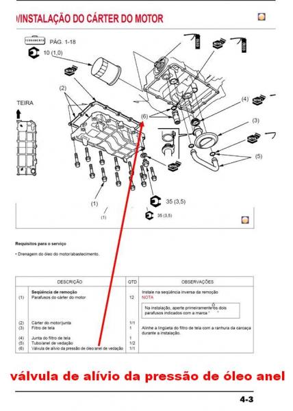

    Elmer, e quanto a tal válvula de alívio, que o mecanico disse que não tem nesse motor o que vc me diz...veja foto na figura que achei na net....
    Obviamente esse motor deve ser diferente do meu até porque o formato do cárter é diferente, mais vc sabe precisar se esse motor meu ap 2.0 ten a tal válvula.....
    Em caso positivo vc tem essa válvula ou o código dela aí...

    a tal válvula de alívio by pass
    agora sim a foto que editei

    vi na net que todo sistema de lubrificação tem esta tal válvula no momento nao estou conseguindo o site para eu te mostrar, mais e aí, o que vc acha..

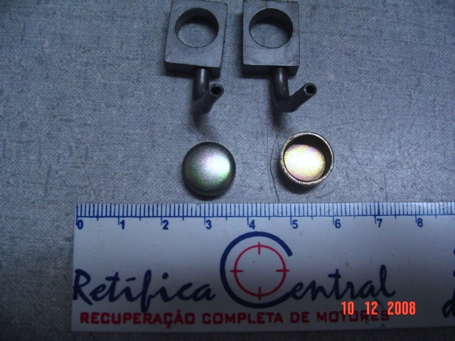

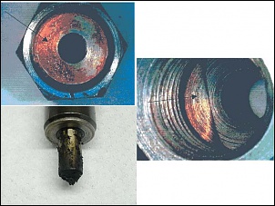

    preço do injetor de óleo motor vw
    muito bem Elmer, nas minhas andanças pelas oficinas agora à tarde eu perguntei a um mecânico a respeito da tal válvula e ele abril a parte agregada que fica o filtro e foi realmente confirmada que este motor 2.0 ap nao tem essa tal válvula de alívio.
    Entretanto, quanto aos Injetores de óleo ele terá que abrir o cárter para ver se está realmente entupido.
    Procurei tais injetores nas lojas mais renomadas de auto-peças e até desmanches ninguém tem. Sabem o que é mais não tem.
    Você disse que tem aí na sua loja, qual o preço? sedex para 45-045-090. Forma de pagamento

    Pois é, fui pesquisar aqui também e vi que o AP não tem valvula de alívio.
    Por isso que volto a dizer que seu motor está com alguma obstrução no circuito de lubrificação, mande testar a pressão de óleo antes pois pode ser um simples defeito de fábrica na bomba de óleo. Qual a marca desta bomba? AP tem vários modelos que são intercambiáveis mas podem não funcionar corretamente, verifique isso antes de desmontar, se nao for aí o problema tem que desmontar completo e fazer o procedimento que descrevi no inicio do topico.
    Só vou ter os borrifadores, não tenho os parafusos, amanhã eu vejo o preço pra vc.

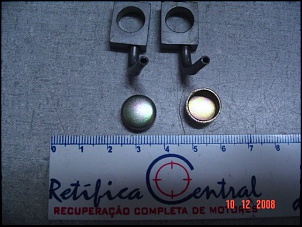

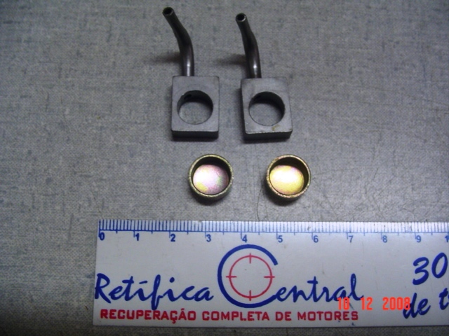

    Segue foto dos borrifadores e dos selos.
    Os selos(tampinhas amarelas) não tenho na medida correta, estes da foto são apenas pra mostrar o tipo da peça.
    Os borrifadores custam R$=20,00 cada e os selos geralmente saem por R$=1,00 cada.

    Vc está trocando 6 por meia dúzia, já te falei pra mandar testar a pressão de óleo antes de desmontar, o fato dos borrifadores terem entupimento ou restrição na vazão não influi na queda da pressão de óleo visto que os motores AP até 1996 não tinham borrifadores e funcionavam numa boa. A adição de borrifadores nestes pontos do motor seve apenas pra refrigerar os pistões pois o jato é direcionado à parte inferior do pistão.
    Volto à afirmar que o problema está no circuito de lubrificação e possivelmente até na bomba de óleo, vc não me respondeu ainda qual a marca da bomba utilizada...
