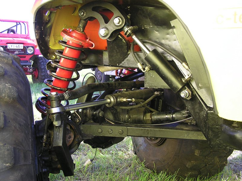

    Tem um cara na Australia chamado Peter Antunac, ele usa nas competições tipo TTC de lá.
    Como eu gosto de push rod prefiro esse esquema da foto.
    Miniaturas de Anexos Miniaturas de Anexos Hydraulic ram shocks-005_scandinavian_open_2004_minix.jpg

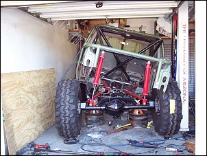

    Tava pensando mais nisso aqui
    Miniaturas de Anexos Miniaturas de Anexos Hydraulic ram shocks-11in_flex2.jpg

    Procura no youtube por videos do Tuff Truck Challenge e veja o carro do Peter Antunac. Veja o video da rampa de RTI.

    Citação Postado originalmente por Sandro Tannuri Ver Post
    SANDRO SEI QUE SOU UMA ANTA,(EU MESMO AFIRMO TÁ BOM),dias destes estava desenhando uma nova suspensao pra um projetinho meu,uma replica do bantam 40/ou do cj-8, em fibra de vidro,e por incrivel que pareça era bem parecida com isto que postou,+ embora eu nunca tenha visto algo parecido,agora só me atentei ainda mais por faze-la,a pergunta é sobre os "amortecedores" que ele esta usando,sao realmente amortecedores pressurizados ou um PISTAO HIDRAULICO????????em tempo possui mais sobre este tipo de suspensao:fotos, desenhos,sites,......
    12/03/2003
    3,917
    Sao pistões hidraulicos, nao tenho mais informações mas procure pelo nome do cara que deve aparecer alguma coisa.

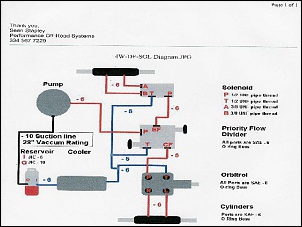

    24/09/2003
    6,593
    cara, pelo que to vendo ae, um joystick pra comandar cada amortecedor desse funciona tranquilo. Consegui pro Stephan aqui em BH, todo sistema de direção pro carro dele, inclusive o rear steer. Isso ae não funciona diferente de um rear steer. Precisa da linha de pressão, e um joystick, que é uma válvula direcional, pra cada lado que empurra a manopla, ela manda fluxo por uma linha diferente. o Joystick, não dá retorno pra posição de origem qd vc solta a alavanca, precisa comandar até voltar pra posição que vc quer.
    Sisteminha desse ligado nos AIRFUX de 14" ficaria ducaraio.
    24/09/2003
    6,593
    este é o esquema q o Stephan me enviou, que basicamente serviria para o controle da suspensão tb, com diferença na válvula prioritária, que precisaria de saída para cada joystick (1 para cada amortecedor) de controle da suspensão. Neste caso temos a válvula prioritária comandando o orbitrol da direção dianteira e o joystick da direção traseira. Imaginem que este cilindro é o mesmo que comanda a suspensão. Dimensionando o sistema de forma que a bomba consiga alimentar tudo, fica bem simples, mas nada barato.
    Miniaturas de Anexos Miniaturas de Anexos Hydraulic ram shocks-hydro-diagram.jpg
