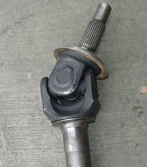

    Marcel e Bill, não vou fazer estrias, vou soldar mesmo os flanges da cruzeta na ponta dos semi-eixos dianteiros, e não acho isso nem um sacrilégio,
    afinal já faço isso a dois anos em meus antigos D44 e nunca quebrou a solda,
    só quebrou mesmo a cruzetaa, que aí sim detonava o garfo inteiro, pois eu
    não parava mesmo.
    Vejam as fotos dos antigos eixos, que a muito tempo não quebravam,
    mesmo com os pneus 35".
    Portanto, desde de que seja bem feito, não vejo problemas em solda-los,
    principalmente uma puta peça dessas, com uma cruzetona de 38mm.
    Claro que antes de soldar, o torneiro fara um sestavado na peça, que será colocada na prenssa e depois soldada finalmente com eletrodo de cromo níquel.
    E se quebrar, eu volto atras e uso estrias, afinal o Flange do caminhão mercedes 1113 custa R$ 35.00 e a Cruzeta, R$ 38.00...até da para fazer experiência, não é mesmo?
    Sem falar que aquele munhão é tão grande que cabe um bocado
    de tentativas, até quem sabe uma Homocinética traseira de Pajero Full
    mais nova.
    Alguem aí já viu o tamanho daquelas homocinéticas??? São enormes,
    as maiores que já ví!!! Mas deixa isso como carta na manga né gente?!
    Sei que muitos colegas podem achar um absurdo, mas se deu certo uma vez,
    porque não duas vezes??? Afinal, pra isso existe a fase de testes...
    E eu vou testar pra valer, há se vou!!!
    Depois eu conto o resultado.

    Gilvan, não me canso de admirar e elogiar o seu trabalho e sua coragem, além da paciencia com a mineirada.
    mas taí uma coisa que não posso concordar com voce.
    soldar um eixo desses. parece que está sendo feito com tanto carinho e critérios. aço especial e coisa e tal e vai meter o eletroldo nele?
    por mais bem feita e criteriosa que seja a solda, vai perder sim resistência. a temperatura elevadíssima vai comprometer a qualidade do aço e cementação.
    eu não entendo muito disso e também não conheço bem materiais. mas já aprendi um bocado com a turma aqui.
    eu já até usei em meu jeep, por bastante tempo, uma ponta de eixo soldada. nunca deu problemas, mas na primeira oportunidade que tive troquei. não conseguia confiar nela.
    também acho que não é só os poucos reais da cruzeta e flange. tem o próprio eixo e a sua segurança. tomara que nunca quebre, mas e se acontecer em uma situação de risco.
    vai lá, pensa bem. de qualquer forma boa sorte.

    Valeu, Rogério!
    Eu estou me baseando na experiência própria.
    Vou ver no que vai dar.
    Você mesmo diz que usou durante muito tempo um eixo soldado
    que nunca quebrou e você só trocou por capricho.
    Talvez, se não tivesse trocado estaria rodando até hoje, vá saber!?
    Pois bem, minha ultima quebra, foi uma coroa e um pinhão que viraram farinha,
    neste comjunto os semi-eixos eram feitos e um deles é o da foto que postei anteriormente.
    Ou seja, o eixo chegou a um nível de resistência ideal, mas.............
    Aí veio o ponto fraco seguinte, coroa e pinhão.
    Que agora nos novos eixos são enormes, que por sua vez estão ligados a eixos enormes, cruzetas enormes, RLs enormes, cardãs enormes, caixa de marchas enorme, embreagem enorme, motor enorme e caixa de transferência muito boa...
    O que será que vai quebrar agora...Será que vai??? Com certeza vai quebrar
    cedo ou tarde, mas vai ser muito...Muito mais dificil!!!

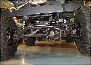

    Por enquanto, no intuito de melhorar a dirigibilidade e conforto do Monster,
    ainda estou inclinado a usar somente na dianteira, está Panhart da foto aí em baixo, mantendo na traseira o Trapézio com pivô central..
    "APESAR" de estar sendo usada no Kalango Doido do Marcel, o que não é
    uma boa referência, mas... Quem sabe, não é mesmo?!?!?!/

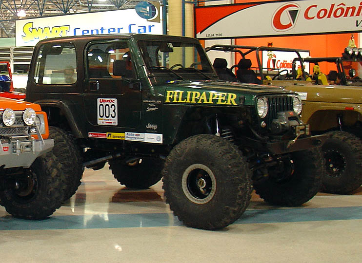

    Outra Panhart em formato diferente, mas com a mesma função é a deste
    outro Jeepinho da outra foto...Alguém sabe de quem é esse "troço?"
    E ainda tem a terceira foto... Quem seria aquele "Papagaio de Pirata"
    metido alí atrás?!?!?!?!?!? hehehehe!!

    Ta bom vái!!!
    Já que "NINGUÉM" conseguiu descobrir de quem éra o carro verde.
    Vai uma foto mais completa... Antes de alguns arranhões......................................... .................................................. .................................................. ......

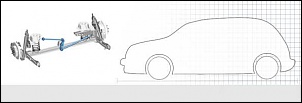

    Bom alguma coisinha sobre essa Barra Watt eu encontrei.
    Paresse que um de seus atributos é o bom curso, conforme ste texto abaixo
    da própria Chrysler............
    A suspensão traseira fornece uma combinação ímpar entre conforto e prazer de condução.
    Molas helicoidais.
    A ligação Watts da suspensão traseira (a azul na imagem) diminui o movimento lateral da barra estabilizadora para permitir uma maior precisão na condução.
    O generoso curso da suspensão traseira de 215 mm impede o seu esgotamento mesmo nas condições de carga mais extremas.
    O suporte do braço da suspensão traseira foi construída para permitir a absorção da energia e assim reduzir os barulhos no interior da viatura.
    Bem...Ta aí!
