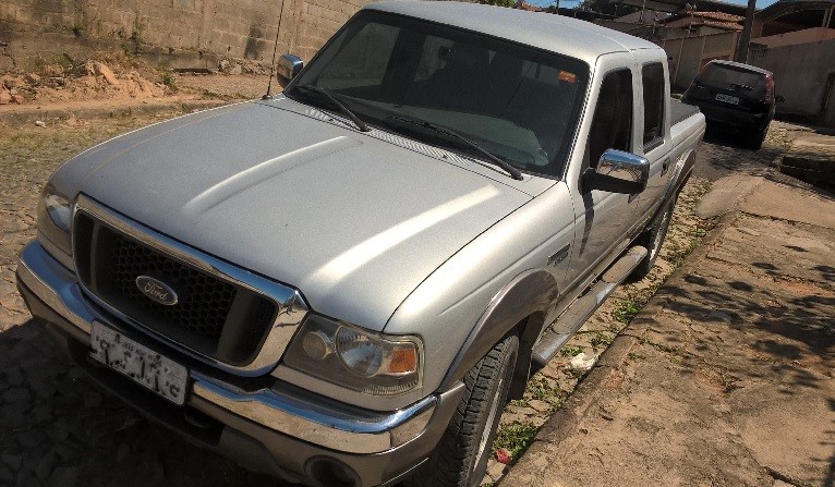

    Olá, caros colegas, me registrei hoje, porém já acessei o fórum varias vezes para tirar duvidas. Há tempos venho querendo comprar minha caminhonete 4x4 diesel, e agora me apareceu uma oportunidade muito boa.
    Uma Ranger LIMITED 05/05, motor 2.8, ela está muito conservada, 116 mil KM, aparentemente original, praticamente único dono (conferi no sistema, foi do mesmo dono até janeiro de 2016), preciso de opiniões sobre o que conferir antes de concretizar o negócio. Desde já agradeço.

    Olá! Sou tão suspeito a falar quanto o Junior84, pq também tenho uma ranger 04/05 (2.8, mecânica com bomba injetora, e lataria das 3.0 que foram até 2008).
    Se você quer uma caminhonete de manutenção mais barata, devido a esse motor 2.8 que é muito muito bom, e não dá "côro" nos mecânicos (pelo menos não tanto quanto os eletrônicos), vai nela mesmo. Mas se você quer uma mais moderna e até um pouco mais forte e econômica no km/L de diesel, então pula um pouco os anos e pega uma 3.0.
    Mas devo dizer que essa limited aí é uma verdadeira relíquia. Limited two tone. Imagine que esse modelo 2.8, 05/05 foi disponibilizado por apenas poucos meses! Não, minto, dias! A ranger 2.8 deu lugar ao motor 3.0 eletrônico em 24/01/2005.
    Então além de ser limited, apenas um dono (segundo o que disse), é um raro modelo que só foi fabricado por 23 dias! rsrs

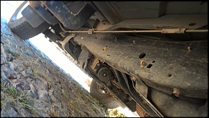

    - batente da suspensão dianteira. Dificilmente uma ranger ainda tem ele, mas é algo bem barato de corrigir e melhora muito o conforto na caminhonete. se já tiver o batente com borracha no lugar, ponto pra ela!.
    Batentes soltos
    batente instalado, escondido lá atrás da homocinetica (aqui a caminhonete está suspensa por macacos, o batente fica encostado na bandeja da suspensão)
    vista mais clara do batente. Caminhonete ainda suspensa.
    Mas de novo, se não tiver os batentes, é coisa barata pra se colocar!
