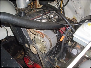

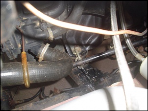

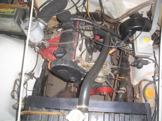

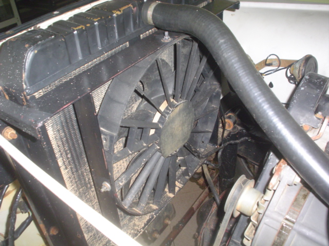

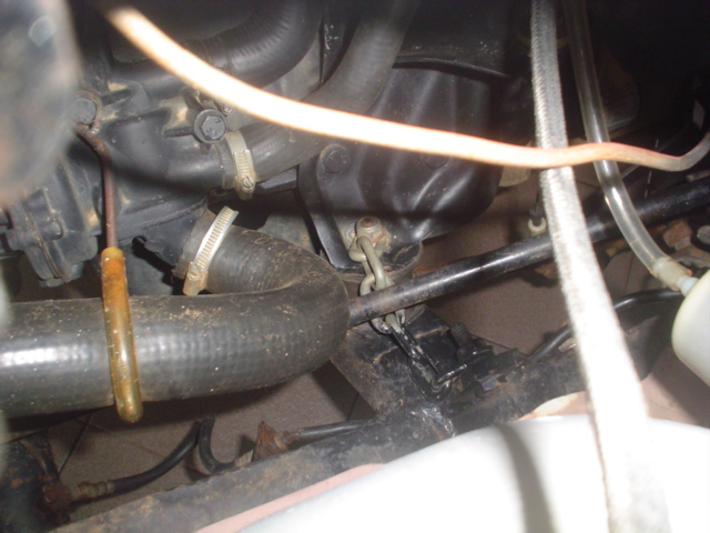

    fotos do AP 2.0
    Como prometi as fotos do meu motor e promessa é divida,
    então aí vai...
    Abraços !

    salve vinicius
    caprichada a instalação, parabéns
