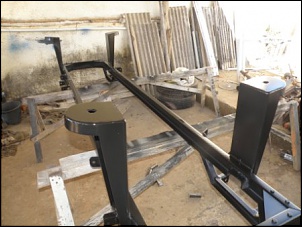

    Apesar de atrasos estou enviando fotos do chassi.
    Como já disse vai entrar balança inferior e superior com molas e amortecedores da pampa. Todas as medidas foram tirados do agregado do veiculo doador.Essa bagunça é a oficina do pintor.

    LOBOGUARA
    Uma opinião ; pq vc não fecha o chassi ??? Ficaria bem mais resistente .

    acompanhando...
    O projeto tem a intensão de ser simples, resistente e de baixo custo.
    Gosto disso.
