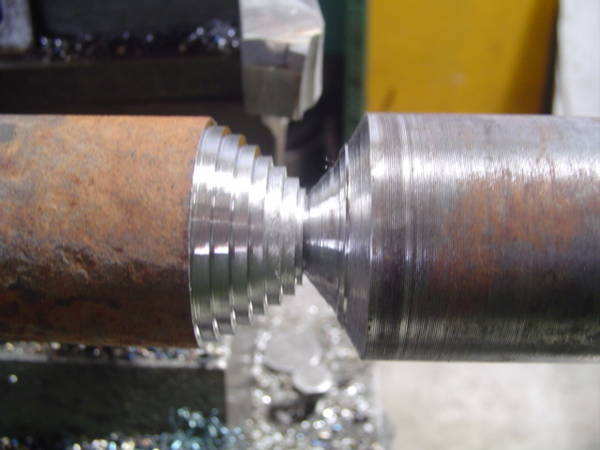

    Vamos direcionar o assunto em: instalar eixos toyota na F75.
    Vou tentar explicar o que fizemos aqui na oficina em nossa F75;
    Primeiro vou falar nas carcaças e depois nos semi eixos
    Carcaça dianteira, foi alongada apenas no tubo do lado esquerdo, isso mesmo, o lado direito(curto) permanece original, inclusive a base de assentamento no feixe. Os feixes são band mas estão fixados da mesma forma que os originais, ou seja, centralizados abaixo do chassi. O semi eixo direito está original também.
    Carcaça trazeira, foi alongada apenas no tubo do lado direito(curto), o lado esquerdo permanece original a base de assentamento do feixe também, com isso a bola(caixa satélite) ficou um pouco deslocada para o centro do veículo, porém o lado direito ainda está mais curto.
    Semi eixos, dianteiro esquerdo e trazeiro direito foram alongados. Foram cortados 4 semi eixos para se fazer dois e esses dois tiveram o corpo unido com solda cromo-níquel. Já condenaram esse serviço aqui pelo fórum...
    O que fazemos aqui é isso, extremidades conicas, tudo centralizado no torno e preenchimento com solda cromo em toda essa região ===><===
    Tudo bem, vai um monte de gente novamente dizer q eu matei a têmpera dos semi eixos, etc e tal.
    Não quero ser o dono da verdade, mas aqui a gente se vira com o q tem, e esses são os recursos q eu tenho pra realizar minhas idéias malucas
    Então, só à nível de informação, a F75 já roda desde nov.2003, está com 50mil rodados e nunca tivemos problemas por conta disso.
    Outro pra reforçar a teoria, meu Jeep, logo q terminei a reforma(2001) eu já usava eixos híbridos(dana/toyota) com wms original do jeep e os semi eixos flutuantes eram band cortados e emendados com pontas de 19 estrias. Rodei assim até ago.2004 quando instalei o bloqueio 30 estrias no eixo trazeiro, daí tive que novamente cortar os semi eixos e emendar pontas com 30 estrias, isso no trazeiro pois o dianteiro continuava rodando com 19 estrias até o mês passado (nov.2005)quando instalei carcaças mais largas permitindo o uso de semi eixos originais toyota. E de 2001 pra cá meu Jeep rodou 100mil km sem nenhum problema por causa de semi eixo, lembrando que meu motor é diesel(+torque) e no começo eu rodava de 900x16, depois passei pra 33x13,5 e atualmente 35x12,5. O máximo q aconteceu de quebra no meu sistema de transmissão foi a caixa de marchas em junho desse ano.
    Bão esse é o meu relato.
    Se vc tiver receio em emendar os semi eixos, faz o trabalho nas carcaças inicialmente mede tudo e manda confeccionar os semi eixos maiores inteiriços na ensimec.
    Acho q é só.
    abração.
    Citação Postado originalmente por Jipeiro_RR
    Fala Jipeiro!
    Olha só, prá me meter no assunto, mesmo não tendo nada haver com semi eixos, mas sim com o processo em si: Adaptei motor AP 2.0 no Sidekick e tive que adaptar o eixo piloto para usar a caixa dele com a embreagem do AP. Meu eixo piloto foi soldado usando pino central nas duas extremidades e quebrou. Daí achei um cara que fez exatamente isso que vc sugere, apontando as duas extremidades. Dessa maneira ele está agüentando muito bem obrigado.
    Como falei, não são semi eixos, portanto, não posso afirmar se em termos de torque a coisa é igual, mas parece-me que sim, pois no eixo piloto é transmitida toda a força do motor para a caixa.
    Por favor, corrijam-me se eu estiver falando bobagem, mas no meu caso se apresentou como uma ótima solução.
