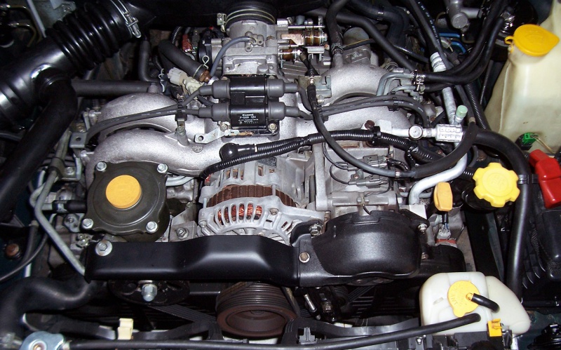

    Não sei vcs, mas eu deixei de usar solupan e outros abrasivos faz tempo...
    O jato de alta pressão, se usado com o devido cuidado, faz milagres sem precisar usar de produtos químicos.
    No máximo uso um pouco de diesel pras sujeiras mais grossas, batendo bastante água com o jato pressurizado depois de alguns minutos.
    Sempre tive o maior cuidado com lavagem de motores, sempre quis mantê-los o mais limpo possível. Faço bastante uso de limpa-contatos pros sensores, pistola de ar comprimido pra enxugar o motor, e óleo spray da WhiteLub ( que "fede" menos que o WD-40 e Loctite )
    Tive um Subaru Impreza AWD 1997 que o cofre do motor era um espetáculo, tudo no seu devido lugar e LIMPO:
