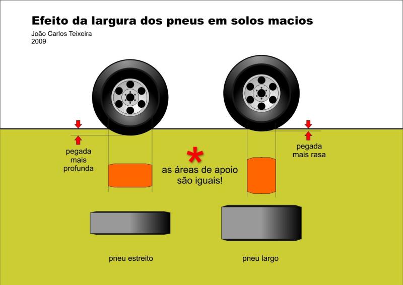

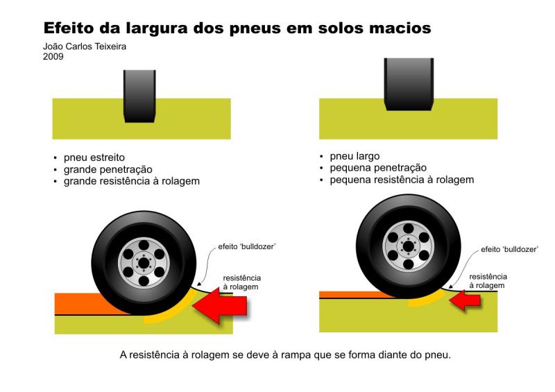

    Tio Eddie e demais. No tal tópico http://www.4x4brasil.com.br/forum/fo...e-erosoes.html (Pneus FINOS X LARGOS - trilhas com atoleiros e erosões), viram uma postagem que eu fiz na última página dele????
    Repararam num link que eu postei???? Pneus
    E nas fotos???
    Pois bem, minha conclusão é de que pneus estreitos só funcionam onde o solo abaixo da superfície macia é firme. Mesmo assim, a resistência que o veículo encontra ao rolamento é maior.
    Não acredito que pneus que "flutuam" necessitem absolutamente de rotação para obter um bom desempenho.
    Usei no meu carro um jogo de genius lodo, semelhante ao Bogger, porém bem mais estreito, apesar de montado em carcaças 33x12,5x15. Gostei muito do desempenho, aderência absoluta nas mais diversas situações, e na lama o bixo pegava com violência. O lance do sulco central, não vejo como o amigo Nava descreveu.
    Na verdade, o sulco puxa a lama que está na parte à frente do pneu, para que os gomos os empurrem para os lados e para trás, jogando o veículo para frente. Dessa forma, ele vai limpando a sua frente, diminuindo a resistência ao rolamento.
    Pneus estreitos, na minha opinião são para quem não quer quebrar nada no carro, tal como ocorre nos veículos preparados expedições etc e tal, e se atolar, não vai se importar em usar guincho ou ser rebocado.
    Veículos preparados para vencer obstáculos, desafios, e em tese dar o mínimo de trabalho para o motorista e seu zequinha, merecem pneus mais largos, aplicam menor pressão ao solo, afundam menos e portanto encontram uma resistência menor ao rolamento.....vencendo com mais facilidade os obstáculos!!!!!!!!!!!
