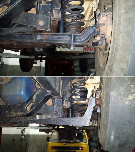

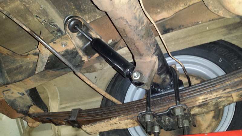

    - Instalei um kit para rebaixar (esse kit rebaixa a dianteira trocando as barras twin I Bean por novas barras que deslocam a manga de eixo mais para cima. Na traseira o diferencial recebe dois calços para serem soldados na parte de baixo, transferindo o feixe de molas para baixo do diferencial)

    Ainda estou lutando com a suspensão porque não esperava que o carro ficasse tão baixo. Olhando pela lataria nem parece tão baixa, mas a travessa aonde o motor fica apoiado está bem próxima do chão. Talvez eu eleve uns dois centímetros para ficar mais tranquilo de andar com ela, já que raspa essa travessa em algumas lombadas dependendo da velocidade que se chega na lombada. Com isso vai melhorar a traseira que ficou com pouquíssimo curso.

    Estas são as fotos da suspensão. Na dianteira mudança com a nova barra e na traseira com a passagem do feixe para baixo do diferencial.
