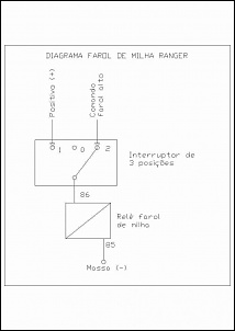

    Caro Marcos,
    Também estou em uma situação parecida, só que a minha é que as lente dos meu faróis estão amareladas e a iluminação ficar muito deficiente, que vou amenizar com um polimento nas lentes e sabendo que depois do polimento a iluminação não é das melhores, eu vou intalar farois de milha com interruptor independente é o que você pode fazer, pena que na minha ranger não tem lugar reserva para interruptor mas vou dar um jeito. Também existe outra solução, você pode colocar um interruptor de 3 posições, sendo elas 0=DESLIGA , 1=LIGA DIRETO e 2=LIGA COM FAROL ALTO, na posição 1 você iria ligar o farol de milha independentemente dos faróis e na posição 2 iria ligar os faróis de milha junto com os faróis alto.
    Você cosegui isto seguindo o diagrama abaixo:
    DANIEL ALIPIO

    Excelente ideia meu amigo, vou providenciar os faróis que o amigo acima me indicou, e tbm já tinha pensado nessa parada da chave de três posições, e vou colocar ela sim, muito obrigado, sendo assim, num irão me encher o saco, se na hora da revisão eu jogasse junto com o farol alto, só que tem um probleminha, quando eu pensei nisso, eu pedi para que um amigo meu dirigisse ela, e eu dirigisse meu outro carro em sentido contrario pra ver se o milha ofusca, e realmente ofusca, mesmo estão bem baixo, ele ofusca muito mais que o farol alto, o milha é muito forte, poderia andar aí com ele junto com o baixo, e quando aparecesse alguma fiscalização, policia, eu jogaria depressa pra junto com o farol alto, mas eu num quero tirar a visão dos outros motoristas nem lhes causar incômodo, o milha ofusca até na cidade. Ou seja, to numa sinuca de bico rsrs
