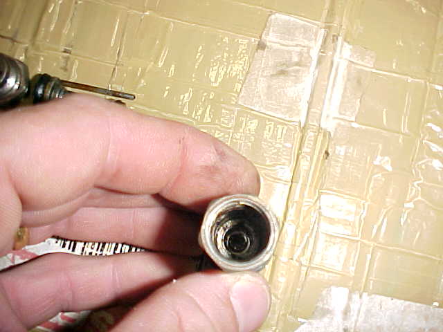

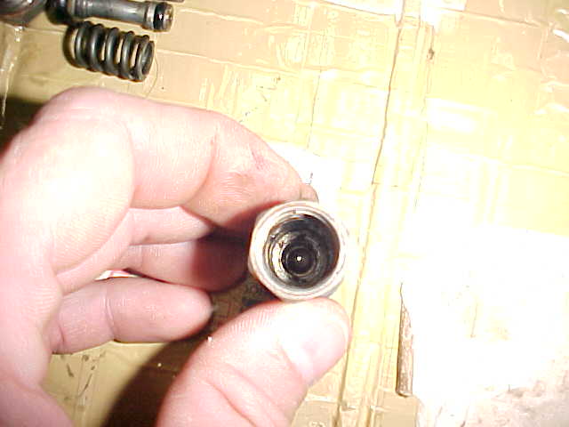

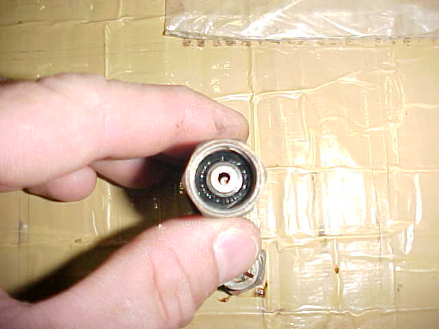

    Caros amigos!
    Continuemos aqui a discussão sobre as eqülizadoras!
    Segue as fotos:
    Miniaturas de Anexos Miniaturas de Anexos -mvc-063s.jpg   -mvc-064s.jpg   -mvc-065s.jpg   -mvc-068s.jpg

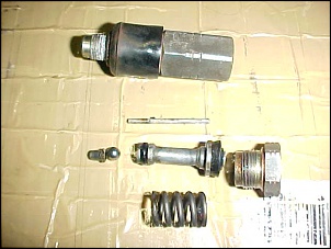

    Na seqüencia a montagem:
    Kim.
    Miniaturas de Anexos Miniaturas de Anexos -mvc-070s.jpg   -mvc-071s.jpg   -mvc-072s.jpg   -mvc-073s.jpg
