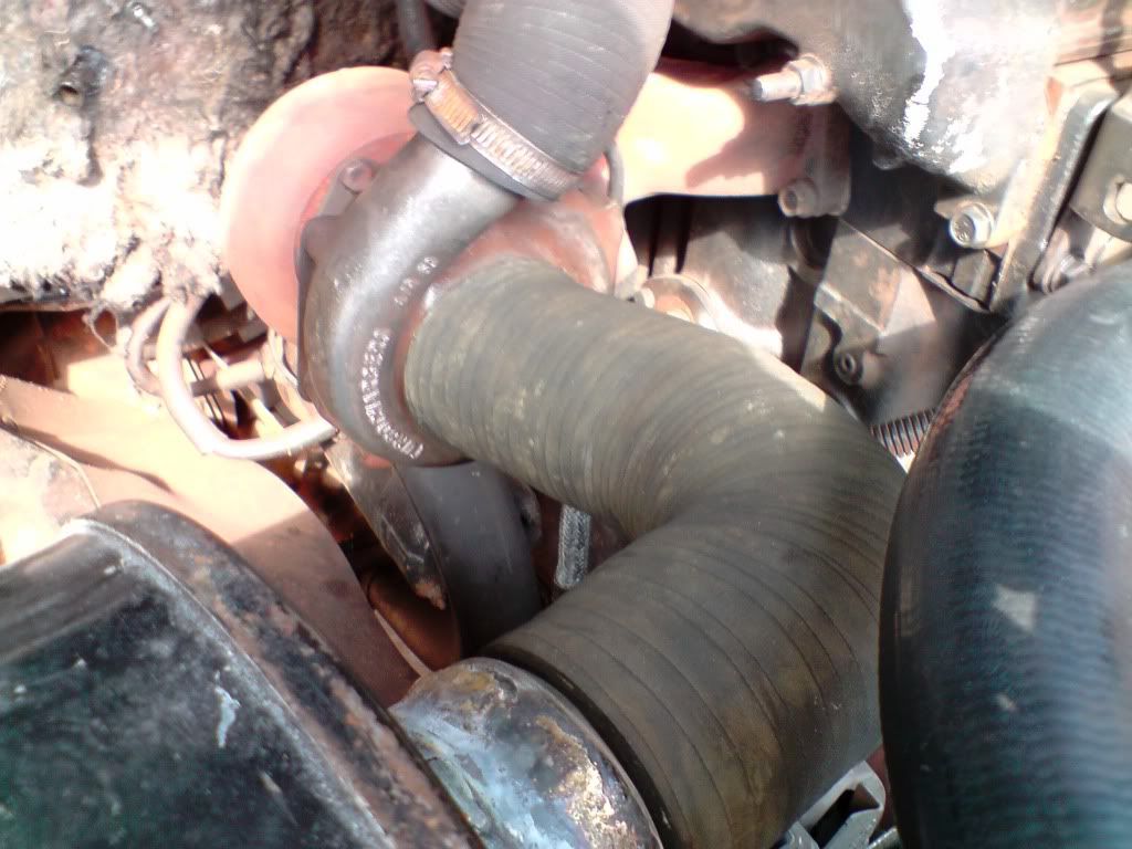

    Bom, tem um bocado de tempo que procurava os componentes do aquecimento da cabine. Depois de tanto procurar, comprar e recuperar estas poucas (porém "mágicas") pecinhas. Passei o fim de semana montando ele (o painel da gm é um saco para montar!). Na segunda feira começaria a comprar/montar as mangueiras que vão até o bloco e re-encontro este exemplo de "engenharia mexanica":
    Sei que minha viatura é adaptada, mas não esperava que o kit era feito pela Fiat ( afinal, o filtro quaaaaaase chegou na turbina ...)
    Bom,
    - Jacques a viatura estava parada,
    - Jacques tenho o sonho de instalar intercooler,
    - Jacques se con$eguir instalar intercooler, terei que dar sumiço nesta "obra de arte" para livrar caminho e acabar comprando novas mangueiras para o ar quente.
    Resolvi descascar este detalhe durante a semana.

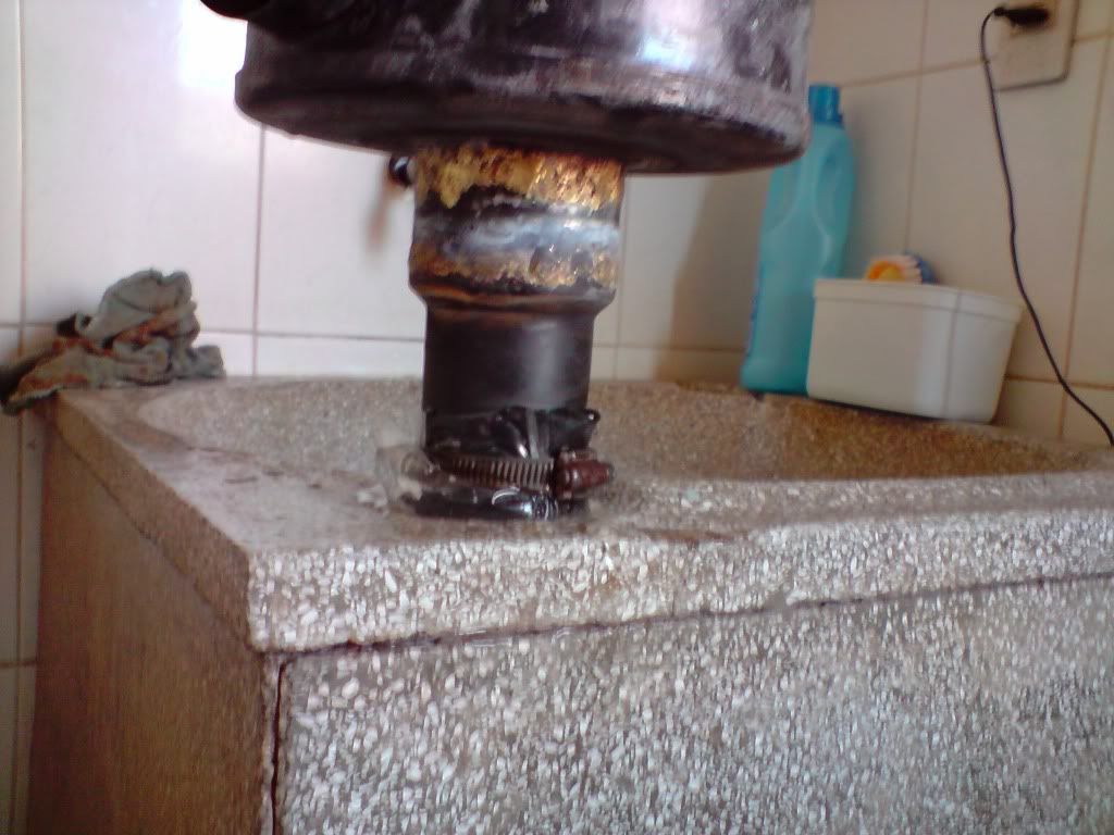

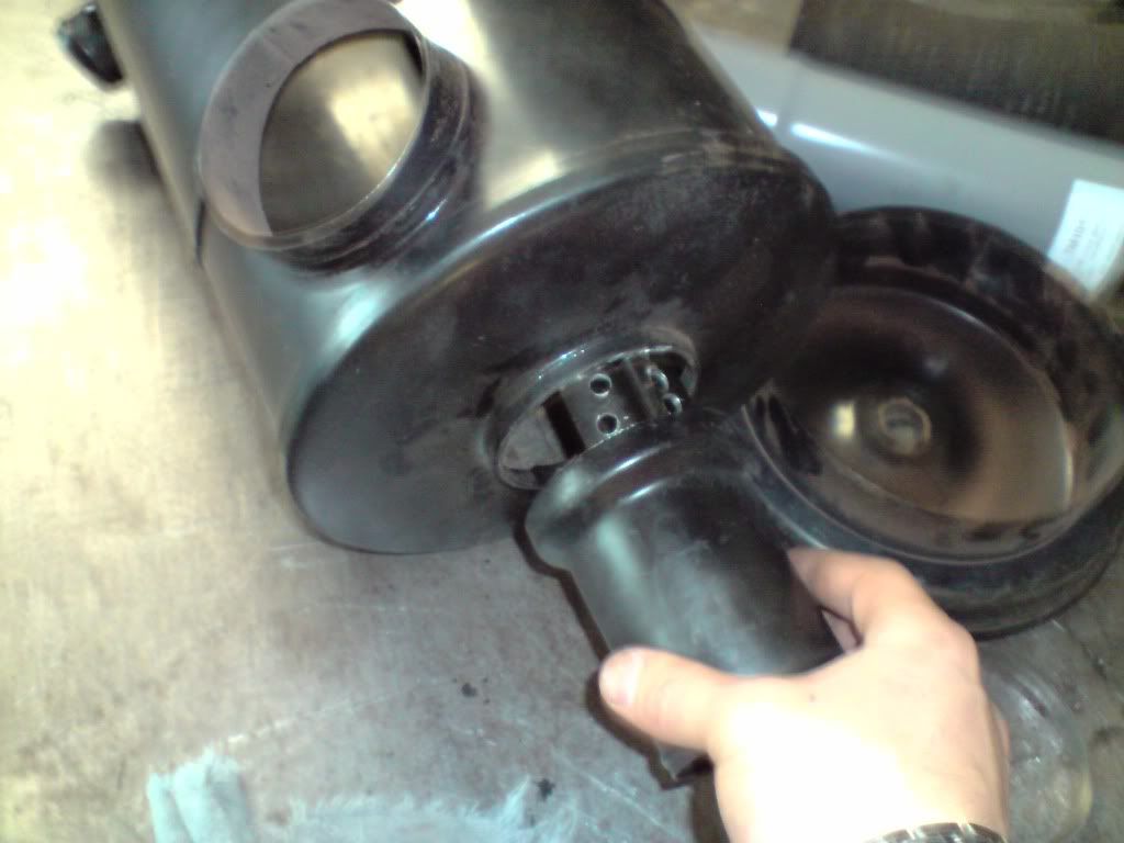

    Comprei uma mangueira cotovelo curta do purificador do MB-608. O plano era (e foi) alinhar o bocal de saida com purificador, deixando o caminho e a (unica curva) para mangueira.
    Bocal cortado, alinhado e enchertado em 4 cms:
    Os testes contra vazamentos foram feitos em laboratório, em condições controladas:

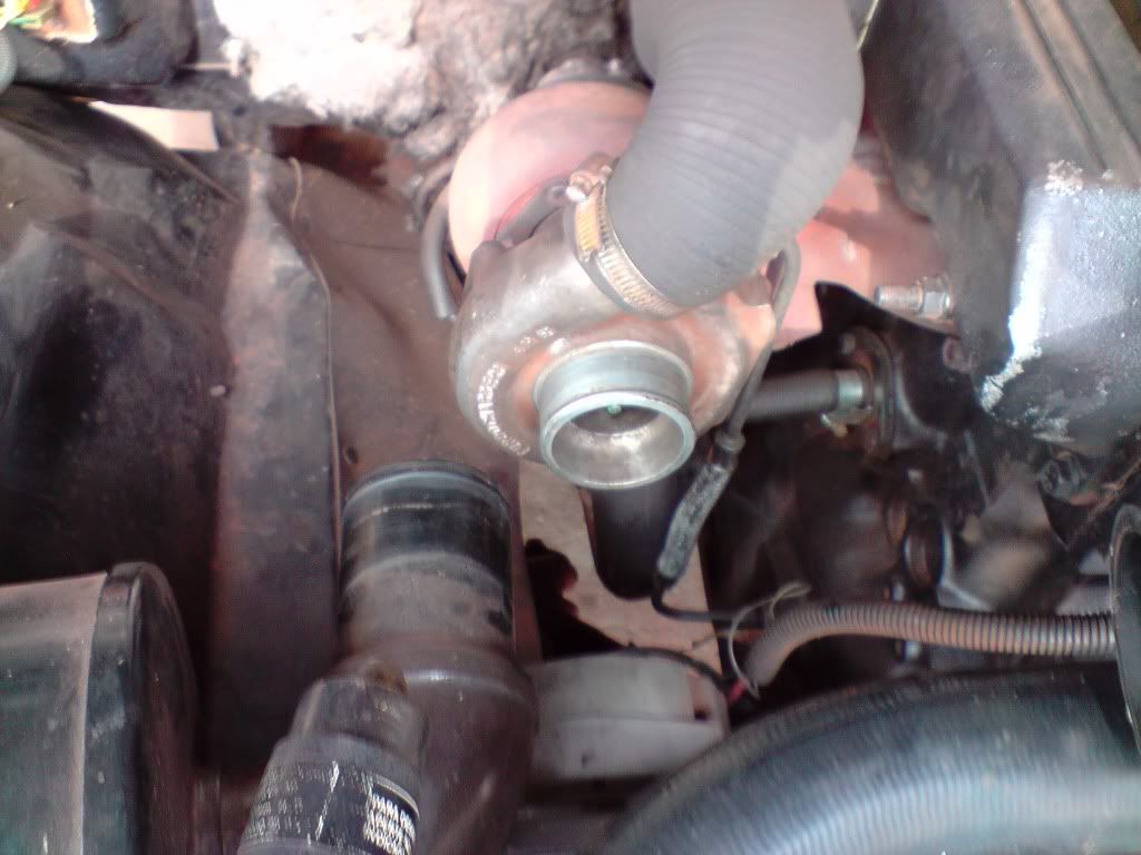

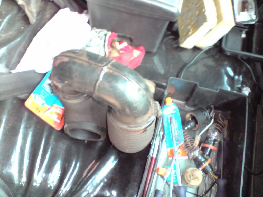

    Após soldado e testado, os primeiros testes para posição e corte/ajuste da mangueira:
    Hj pintamos o purificador e sua base (na viatura), como a tinta ainda está fresca (ui) vou monta-lo amanha.

    A minha D20 é das antigas, ela tá c/S4 e com kit de turbina adpt.
    Depois que fiz esta gambitech o motor soltou um pouco, o turbo lag diminuiu outro cadim e em subidas ela chega a 1 kg com alguma facilidade (pé no porão ), sendo que antes chegava 0.8...as vezes...0.9).
    Sobre o intercooler, vou adiar outro tanto agora pois ao mecher nessa gambitech dei uma olhadinha na turbina e descobri que ela está babando óleo, então enquanto eu me preparo p$icológicamente quero mudar o escape dela para 3", "sentir" como ela fica e pesquisar sobre o assunto de turbos, talvez eu troque por um modelo diferente quando for mecher nesse, não sei ainda.
