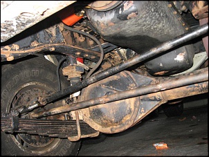

    Pode-se usar um kit troller ou cínfel.
    Como sempre estou na cínfel, tenho fotos, mais lembrando que não sou vendedor.
    Poderá usar a imagem para construir o seu caso queira.
    Kim.
    Miniaturas de Anexos Miniaturas de Anexos A20 4x4  Como adaptar molas helicoidais.-kit-suspens-ao.jpg

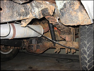

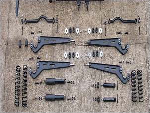

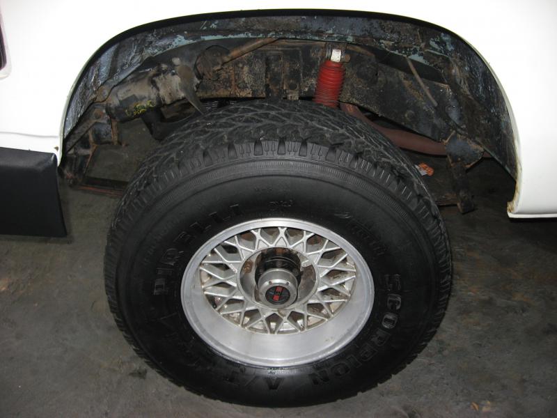

    Estou anexando uma foto da minha A20
    Tá meio judiadinha mas vou dar um trato!
    Miniaturas de Anexos Miniaturas de Anexos A20 4x4  Como adaptar molas helicoidais.-a20-7-.jpg   A20 4x4  Como adaptar molas helicoidais.-a20-partes-intimas....-1-.jpg   A20 4x4  Como adaptar molas helicoidais.-a20-partes-intimas....-6-.jpg   A20 4x4  Como adaptar molas helicoidais.-a20-2-.jpg
